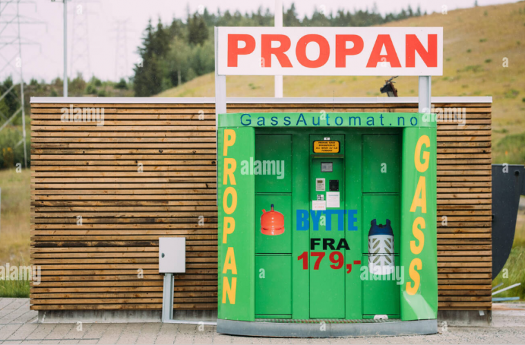

Come curiosità, in Norvegia ho visto un distributore automatico di bombole del gas, si mette la carta di credito, si mette la bombola vuota, e ne esce una piena. In norvegia usano bombole in VTR identiche alle nostre Beyfin (infatti anche queste le fa la Ragasco Norvegese) ma di colore diverso e con l attacco Norvegese ovviamente.
