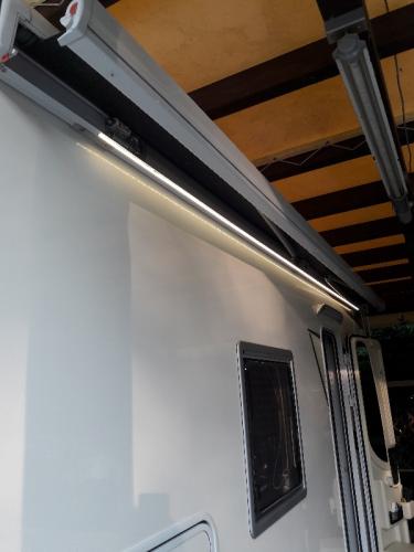

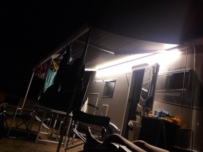

una striscia led 5050 water proof costerà 15 euro a dir molto, un dimmer con telecomando da 8A al massimo 10€...
Per 25 euro io ho sempre montato tutti i metri del tendalino, anche perchè diventa pure un fattore estetico.
le strisce led che ho usato io hanno 60led/metro a consumano 13.8W/metro per un totale di 6A su tutta la lunghezza dei 5mt...
Con il dimmer diminuisci i consumi e l'intensità della luce mantenendo distribuita la luminosità su TUTTA la lunghezza del mezzo.
Penso di essere stato uno dei primi ad adottare quella soluzione, direttamente sul "labbro del tendalino" che è inclinato verso l'esterno del mezzo, sembra fatto apposta. Come colla usa pure quella attaccata direttamente alla striscia, guarda solo sia marcata 3M, per il resto avrai terminato ogni problema per parecchi anni... fino a quando la gomma che protegge i led non ingiallirà...
