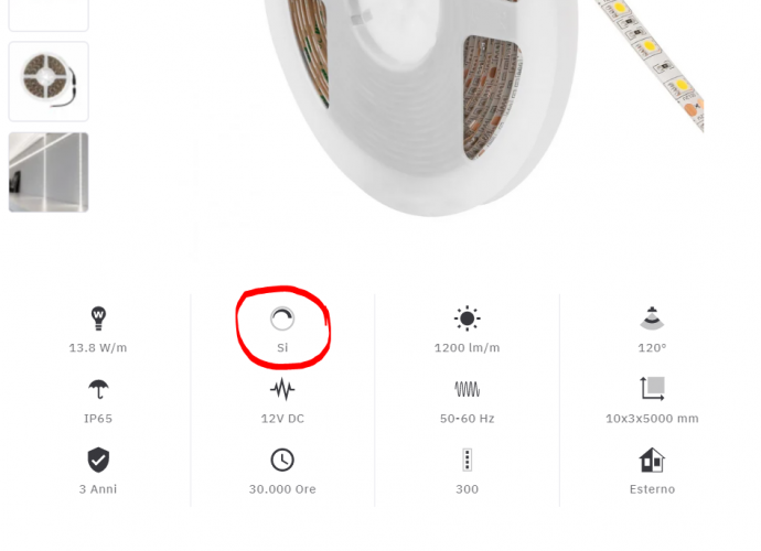

la striscia da me linkata è dimmerabile, anche se a mio parere ormai quelle non dimmerabili sono rare...
E quando acquisti su internet come fai a riconoscere una striscia dimmerabile da non dimmerabile?  Non ho mai visto nessuno che indica questa particolarità?  A meno che tu acquisti un kit con telecomando dedicato.

In risposta al messaggio di gduca del 16/07/2020 alle 21:12:43

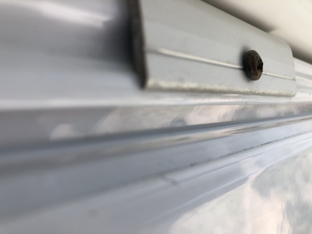

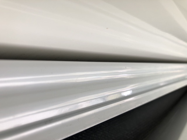

A5F79B6E-A4C7-48CE-8C47-58FCD008D9C8.jpeg5869B3CD-BBC7-47C0-8943-A987A4054136.jpeg Oggi ho osservato bene il mio tendalino e non ho visto nessun spazio utile per stendere una striscia su tutta la lunghezza .l unico spazio sono ho 2 feritoie.
la prima è proprio quella in corrispondenza dei 3 supporti di fissaggio del tendalino al camper e quindi loro stessi interrompono l intera lunghezza .
la seconda feritoia è adiacente alla prima Ed è molto stretta ed essendo comunque feritoie rimarrebbero solo i labbri esterni per poter incollate la striscia
31/03/2004 21022
Inserito il 17/07/2020 alle: 23:58:57
In risposta al messaggio di fumo del 17/07/2020 alle 23:33:23

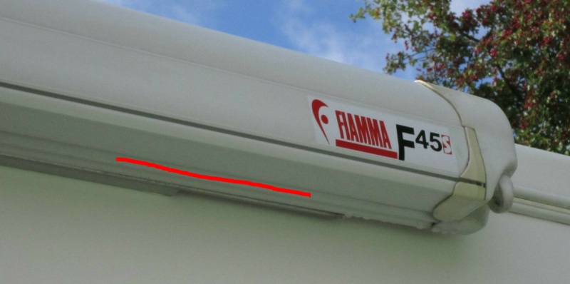

Oggi ho osservato bene il mio tendalino e non ho visto nessun spazio utile per stendere una striscia su tutta la lunghezza .l unico spazio sono ho 2 feritoie. la prima è proprio quella in corrispondenza dei 3 supporti di
fissaggio del tendalino al camper e quindi loro stessi interrompono l intera lunghezza . la seconda feritoia è adiacente alla prima Ed è molto stretta ed essendo comunque feritoie rimarrebbero solo i labbri esterni per poter incollate la striscia
sulla linea rossa ho attaccato i miei led

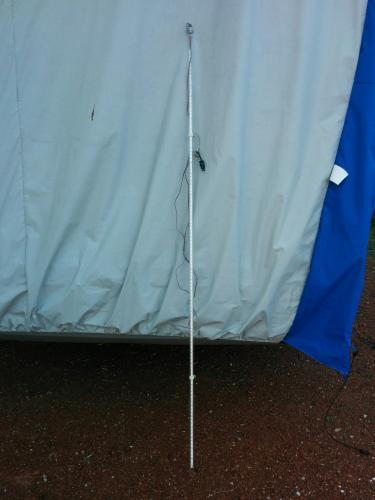

Buongiorno a tutti, chiedo scusa se probabilmente vado leggermente fuori da ciò che ha espressamente richiesto fumo, nel senso che per quanto mi riguarda, avendo peraltro un attacco 12v all'esterno, ho assemblato una cosa del genere
IMG_20151220_123157(4).jpgchiaramente si tratta di una struttura che devo montare ogni volta al bisogno, ma credetemi porta via un minuto al massimo.
Nel tubo di plexiglas di 2mt ho inserito + o - altrettanto di questa striscia led
IMG_20200718_145353.jpgdopodiché ho saldato il filo ai due poli con all'altro capo una spina tipo accendisigari​​​​​​. La scelta di farla "volante" e non fissa alla parete o all'estremo del tendalino, è semplicemente che attaccando ai due braccetti del tendalino appunto, riesco a piazzarlo al centro del/dei tavolini. Così facendo non ho mai le possibili ombre di chi volge le spalle alla luce, ma questo è un semplice parere personale.
Tengo a precisare che essendo i LED a gruppetti di tre uniti dalle zone che si possono tagliare, in corrispondenza di queste ultime, nella parte superiore, ho praticato dei piccoli fori di diametro 3, perché altrimenti si formavano chiazze di condensa. Ormai sono quattro anni che la uso ed a ora non si è mai bruciato una lucina, speriamo di non gufarmela, ringraziando colui che mi dette l'idea, vedendolo in un campeggio.
