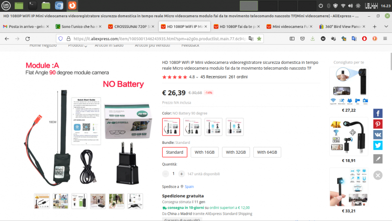

Salve, dopo diverso tempo, mi permetto di scrivere nuovamente qui su questo pregiato Forum.
Questo argomento è stato già trattato, mi sono letto tutto il tred. Il mio desiderio era di far emergere qualche idea/informazione in più. Non è mia intenzione entrare nel merito del valore/efficacia di qualsiasi altro sistema costruito o modificato, nel mio intimo ho il mia personale pensiero "l'importante è che il proprietario e i suoi famigliari siano il più possibile sereni all'interno/esterno del veicolo" e questo dipende da molti aspetti e sono per lo più di carattere personale (esperienziale, culturale, religioso, scolastico, famigliare, sociale, ecc...). Detto questo, mi piacerebbe suscitare un confronto costruttivo con tutti voi. L'idea è sempre la stessa, avere uno strumento che  permetta, sopratutto in assenza, ma anche essendo all'interno, di vedere/sentire se c'è qualcuno nel primissimo raggio del perimetro esterno (e qui eviterei, se possibile, di entrare nel merito delle intenzioni e la gravità del malintenzionato, e/o del fatto che ci sia qlc di accesso a 12V all'interno del mezzo e il relativo consumo energetico)e poter intervenire di conseguenza anche da remoto.Ho cercato anche negli USA, c'è qlc ma usano telecamere da casa... In rete ho trovato alcuni prodotti, che metterò sotto in foto, che sommati tra di loro, oppure creando ad ok un prodotto, potrebbero soddisfare questo progetto. Ovviamente ci sono da fare dei fori, ma ad esempio su diversi modelli ci sono gli specchietti retrovisori tipo camion, e probabilmente si potrebbe inserire tutto all'interno.
1)Utilizzare un sistema di ausilio al parcheggio 360°, accoppiato a dei sensori a tenda IP, il modello che metto in foto è grandino,ma si potrebbe intervenire con il costruttore per modificarlo (doppia tecnologia escludono masse inferiori ai 10kg) ad angolo stretto,che opportunamente regolati, aderiscono quasi alle due pareti laterali e arrivano fino a 6/8 m di lunghezza, in modo che all'approssimarsi di qlc rilevano la presenza,ed attivano il 360°, il quale poi (e qui probabilmente servirà una App se non esiste già...) attraverso un DVR(quello nella foto è già predisposto) e un Router sim/saponetta si connetta allo Smartphone, con il quale si visiona, se da remoto o dall'interno, cosa stà accadendo, ed intervenire di conseguenza con 1° piccolo suono di dissuasione se necessario 2° luci/sirena/forze dell'ordine.
2) Ho trovato delle telecamere.che hanno anche la visione notturna, e rilevano il movimento(non ho idea del livello di affidabilità)sono molto piccole ed hanno la possibilità di collegarsi al wifi con una App già attiva, leggendo le recensioni c'è un po di tutto in bene/male... si potrebbe installarle sempre sugli specchietti, alimentandole direttamente(sono a basso consumo), e accoppiarle con i sensori a tenda per evitare falsi allarmi, e anche queste controllarle con una centralina/App poi il processo di rilevamento/intervento segue sempre lo stesso processo.
Spero di essere riuscito a trasferire il mio pensiero, rimango in attesa delle vostre critiche/osservazioni/idee/proposte, grazie.
