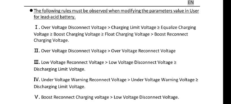

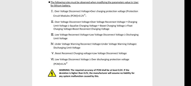

Attenzione! Per modificare le impostazioni delle tensioni devi rispettare delle regole!!
Sono scritte sul manuale del mt50 e pure dei regolatori.
Ad esempio non puoi mettere una tensione di mantenimento più alta dell' Assorbimento!
 E molte altre regole.
ALTRIMENTI TI DA ERRORE.
E per batterie litio le regole sono un po' diverse
Screenshot_2022-09-26-20-51-22-669_cn_wps_moffice_eng.jpgScreenshot_2022-09-26-20-50-56-843_cn_wps_moffice_eng.jpg
