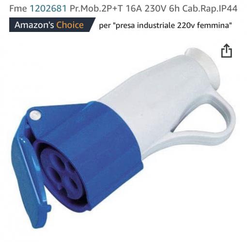

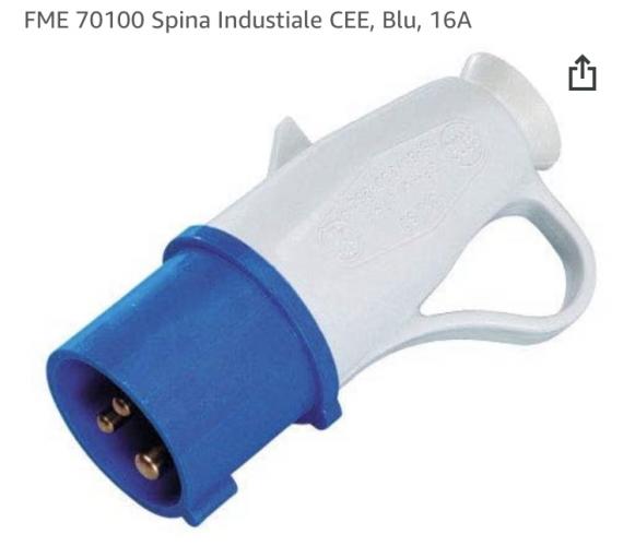

Spina e presa Gewiss 2-2.5?
19/02/2007 228
Inserito il 13/05/2021 alle: 14:46:59
Questa dovrebbe avere i requisiti giusti?
