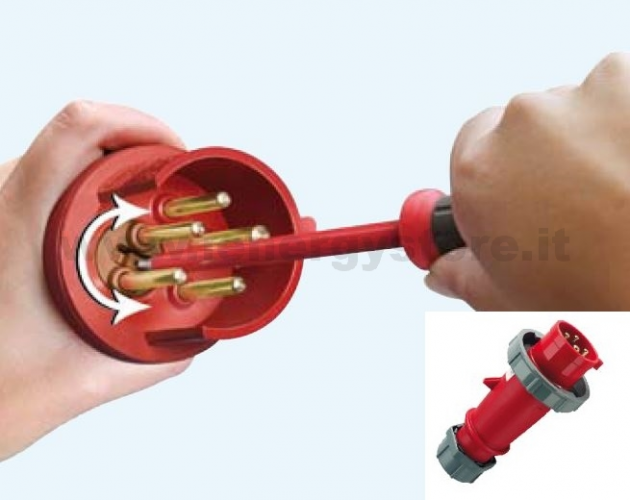

In risposta al messaggio di enzov1100 del 13/05/2021 alle 12:13:18
Già, la prolunga per il camper mancava proprio, specie da 400V trifase... Però interessante la spina con l'invertitore di fase, non sapevo esistessero. Modifica post. perché ho notato che qualcuno no ha capito: è interessante
la spina trifase con invertitore che permette di girare due fasi senza doverla scablare, es. per invertire la rotazione di un motore ( si parla di 400V trifase)
Ecco la spina con invertitore di fase
ovviamente solo sul 400V Trifase
