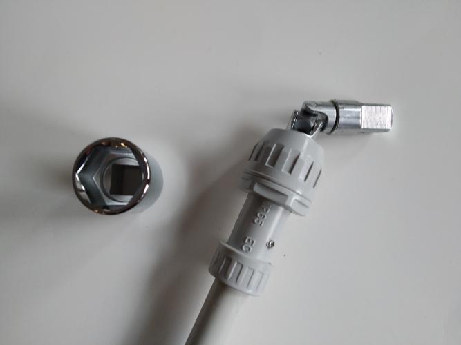

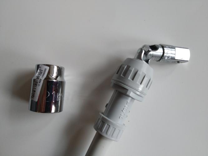

Inserito il 27/11/2021 alle: 19:46:21
Vi espongo l'opera che ho eseguito, a beneficio degli interessati.
Un'oretta di lavoro, più che altro per prendere le misure e fare le varie prove, 10€ di materiale.
Servono:
  • Un dado a bussola da 21", meglio se dodecagonale ma io ho usato una bussola esagonale
  • Un riduttore da 1/2 a 1/4
  • uno snodo cardanico da 1/4
  • due collegamenti per canalina elettrica da 16mm
  • meno di un metro di canalina rigida da 16mm
  • due viti autofilettanti di pochi millimetri
  • colla
  • nastro adesivo
Gli attrezzi che ho usato sono:
  • un martello piccolo (100-200gr)
  • un metro
  • un seghetto con sega fine
  • cacciavite a stella
Serve anche qualcosa per bloccare la staffa, dipende dal camper, può andar bene delle staffe e/o cordini, inventatevi qualcosa smiley
Bisogna prima preparare la staffa, nell'ordine ho montato:
  1. incollare la vite di serraggio in uno snodo, che fungerà da pomello
  2. inserire lo snodo nell'altro collegamento con della colla
  3. tagliare la canalina quanto basta
  4. infilare la canalina negli snodi con la colla, inserire una vite per evirare che ruoti (forse non serve) e fasciare col nastro adesivo per evitare evitare che la vite sfugga in futuro per usura.
  5. Chiudere i rubinetti del serbatoio e martellare piano la bussola nel rubinetto centrale. Potrebbe essere anche una idea usare la bussola da 22 e siliconarla sopra.
  6. Montare alla bussola il riduttore, poi a questo lo snodo
Il lavoro finito è questo:
Il rubinetto centrale è da 2cm.
La staffa in foto è di un metro, ma poi l'ho accorciata a 50cm.
Lo snodo non ha molto gioco, questa versione è utile solo per il rubinetto centrale.
