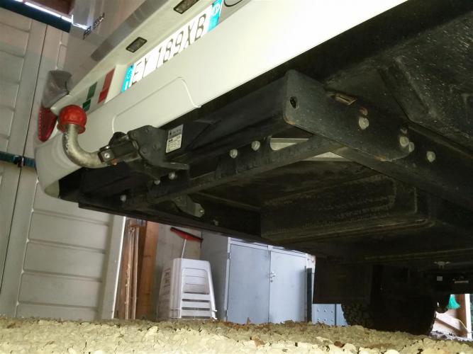

Qui vedi la prolunga del telaio sul mio Sprinter, marcate ALKO, e sulla quale installato il gancio di traino.
Una altra soluzione sarebbe quella di fare installare il gancio di traino (sempre utile) e con quello ti installano anche le prolunghe robuste e quindi li poi ti puoi attaccare con il portamoto.
Riguardo alla altezza, 70 da terra è un po altino anche se il portamoto alto difficilmente struscia, ma quando le prolunghe sono alte, poi vengono fissate delle staffe per riportarsi piu in basso, e di solito nascoste dietro al paraurti.
Però contattarei prima il TUV per avere le loro direttive e regolamento per poi farselo approvare, perchè mica approvano tutto, ma solo cio che rispetta i loro parametri e sono abbastanza stringenti, quindi va costruito come dicono loro. Per sicurezza farei anche prima un progetto su carta, farlo vedere all ingegnere e solo dopo costruirlo, meglio evitare di costruire un costoso pezzo di ferro e che non va bene.

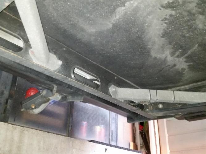

hai il garage con dei longheroni di rinforzo suoi, dedicati; spettacolo. A me, le prolunghe fungono anche da supporto garage, per questo devo sovradimensionarle. Poi, come dicevo, sono molto in alto col fondo garage, per girare attorno al paraurti devo mettere 30 kg di acciaio...e non vorrei..

In origine la Hymer non monta nulla sotto al garage, è una vasca di VTR nervata autoportante.
Le prolunghe che vedi le monta quando si richiede il gancio di traino o si richiede la portata del garage superiore a 250kg.
In pratica viene prolungato il telaio del mezzo, utile anche se ci si dovesse fare trainare all indietro, altrimenti non si saprebeb dove attaccare un cavo.

il problema e´che il mio garage e´molto alto da terra, almeno 70 cm ed agganciarsi alle prolunghe del telaio, che fanno anche da supporto garage, significa poi girare attorno al paraurti, con una serie di piastre invereconda.
Se invece forassi il paraurto (che poi paraurto non e´...). uscirei bello dritto, ad altezza coscia e potrei realizzare qualcosa di snello.

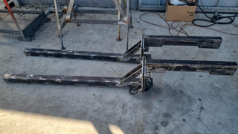

Quesro è il mio tealio dal peso di 90 kg.
Si infila dentro lo scatolaro del telaio di serie e viene imbullonato alla piastra esterna.
