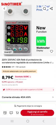

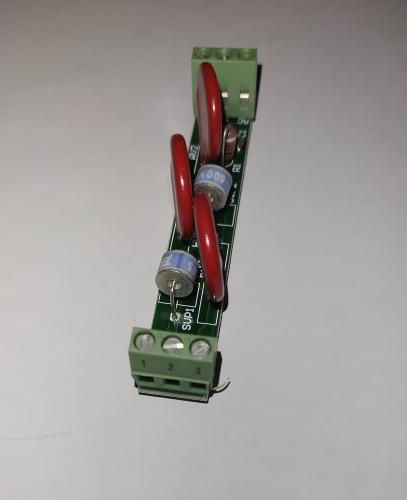

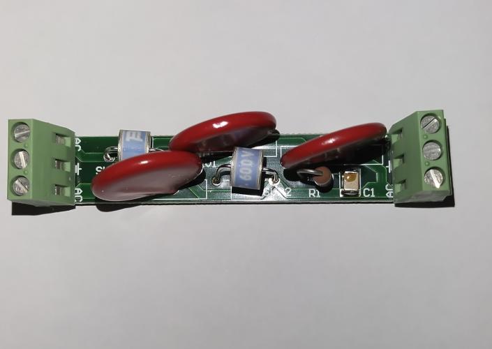

Io ho montato un dispositivo che protegge dalle fulminazioni, ne ho presi 3 perchè in caso di fulminazione si rompe e deve essere sostituito. Nel mio mezzo le sovratensioni al massimo potrebbero danneggiare il carica batterie, ma un fulmine che entra dal cavo della 230V può fare grossi danni.
L'ho preso una decina di anni fa.

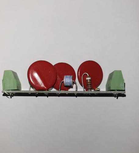

23/12/2011 3318
Inserito il 22/09/2025 alle: 19:10:39
In risposta al messaggio di Szopen del 22/09/2025 alle 12:06:25
Tiziano tu cos'hai adottato, intendo il modello? Ciro.

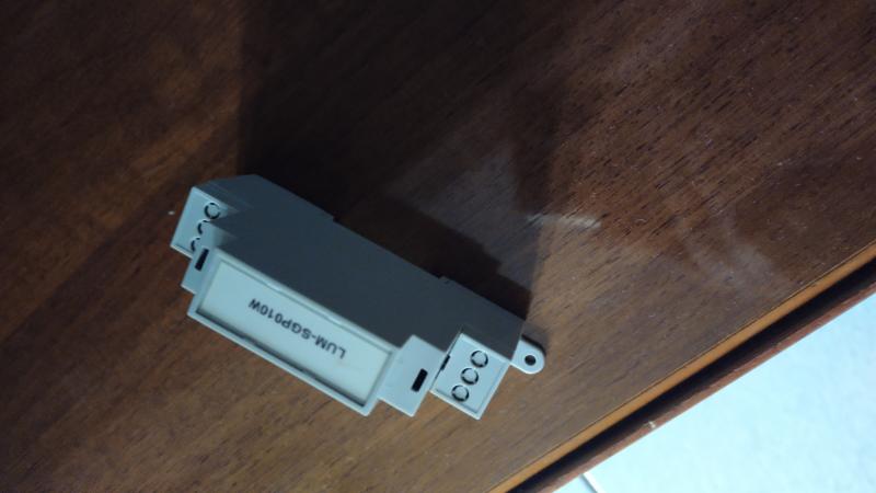

Ciao Ciro,
purtroppo non sono in grado a risalire al modello, l'ho preso da un rivenditore, viene utilizzato x proteggere gli impianti di home automation, ferma i fulmini e le sovratensioni dannose...ha una velocità di intervento rapida , non deve commentare nulla si rompe all'istante preservando l'impianto.
Ne ho presi 3 perché vanno sostituiti se intervengono.
Regge 16A più che sufficiente per i nostri mezzi e le colonnine dei campeggi e AA .
Probabilmente si trova qualcosa di simile in rete, io li pagai 15 euro 3 pezzi.
IMG_20250922_185843.jpgIMG_20250922_185826.jpgIMG_20250922_185806.jpgIMG_20250922_100555(1).jpg

Secondo voi  questo  va bene?
Tornando  alla mia richiesta, secondo voi se lo imposto  massimo a 40A riesco a salvaguardare il  mio impianto? Grazie
13/01/2006 25439
Inserito il 23/09/2025 alle: 09:36:47

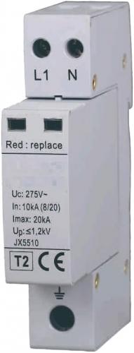

Le protezioni dagli sbalzi di tensione, anche violenti, si attuano con gli scaricatori di extratensione.
Esistono quelli di Tipo 1 che sono composti da uno spinterometro (no, non ho sbagliato a scrivere) e vanno installati all'uscita del contatore Enel.
Spesso si mettono quelli di Tipo T1+T2 che sono composti da uno spinterometro in serie ad un varistore, sempre sul contatore Enel.
All'ingresso del quadro elettrico, prima del magnetotermico differenziale, va messo uno scaricatore di Tipo T2 composto da un varistore.
Ciliegina sulla torta è dotare le prese dove ci sono apparecchi delicati di uno scaricatore di Tipo T3
CAMPER
Per il camper serve uno scaricatore di Tipo T2 da collegare in parallelo all' ingresso del magnetotermico differenziale, eccone uno
QUI
Questo scaricatore ha due finestrelle che indicano se è ancora efficiente.
Ogni sbalzo di tensione che viene intercettato crea una specie di... "usura" del varistore interno, quando questo è esaurito quella finestrella diventa rossa e lo scaricatore va sostituito con uno nuovo.

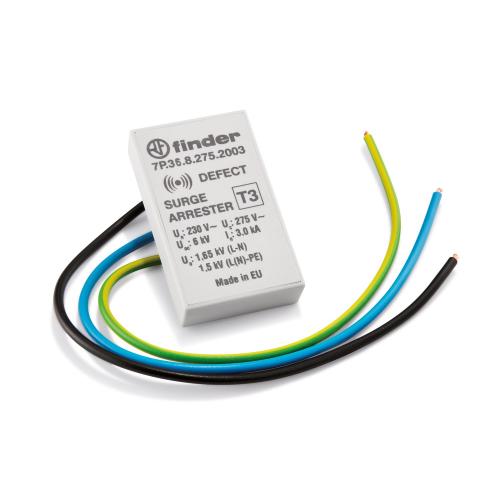

Se volete dotare gli apparati sensibili di una protezione ulteriore potete mettere uno scaricatore di Tipo T3 come questo
QUI
 in parallelo ad ogni presa che volete proteggere.
Altri gadget non omologati e privi di certificazione io li eviterei... ho visto nelle risposte dei filtri antidisturbo e altri oggetti che, usando un relè, hanno dei tempi di intervento improponibili.
