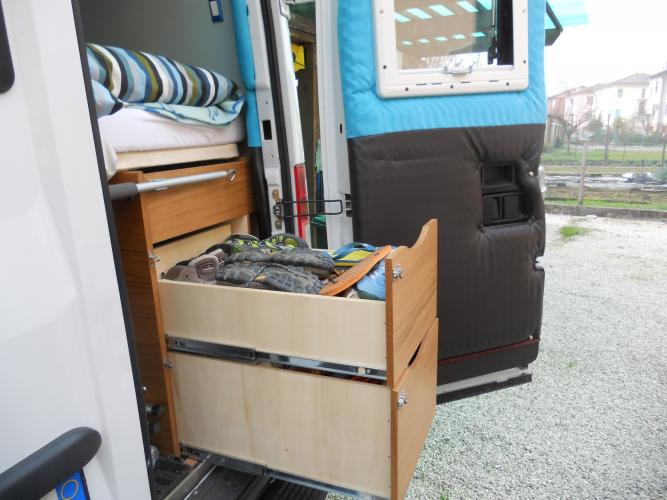

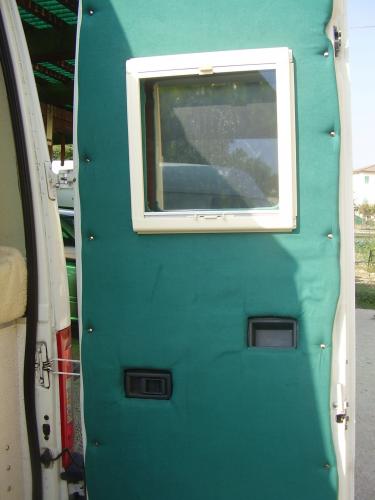

questo mezzo l'ho coibentato come si deve con stirofoam da 50 mm e gomma piuma x dare un aspetto " gonfio " tra la finestra e la parte con la tendina è stato inserito un telaio in legno di TEK x spessorare dato appunto dalla coibentazione sicura e certa in ambienti OSTILI INVERNALI .giudicate solo il risultato visivo ma vi assicuro che sebbene la testa sia mia che del mio 50% sia quasi a contatto mai sentito freddo o spifferi di sorta . se occorresse un bravo fai da te smonterebbe il rivestimento e lo coibenterebbe sicuramente meglio che in azienda produttrice.
carlo
questa era sul primo mezzo realizzato da me poi ripreso anche su quello attuale x l'ottima performance invernale.
c'è anche un bel colpo d'occhio dato dal colore della micro fibra e simil pelle e il cassettone è stato allungato ad  un metro di profondità .
carlo
