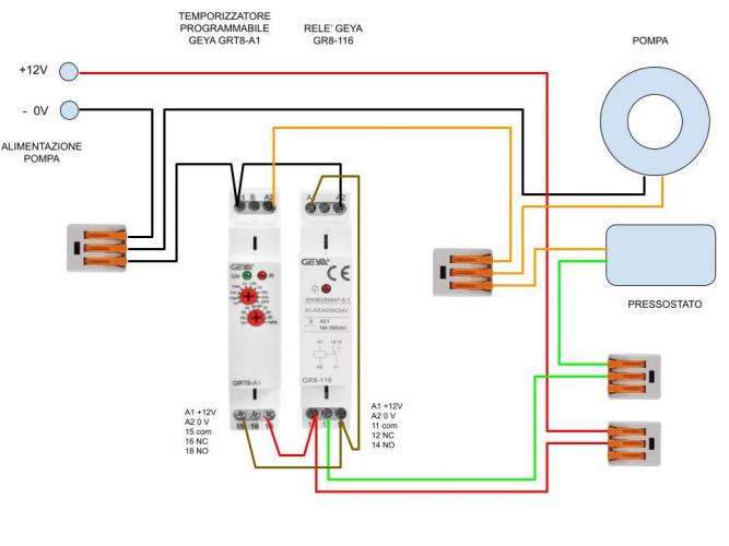

Buongiorno, invio agli interessati uno schema elettrico per la protezione della pompa dell'acqua al fine di prevenire un funzionamento continuo accidentale che potrebbe bruciare la pompa o scaricare la batteria, qualora non ce ne accorgessimo. Un timer interviene a spegnere la pompa dopo un tempo impostato a piacimento (io l'ho impostato 5 minuti). Il tempo parte ad ogni accensione della pompa, quindi per un funzionamento continuo sotto tale soglia non interviene. Questa protezione l'ho pensata in caso di apertura accidentale del rubinetto, oppure in caso di un vuoto d'aria nel circuito idraulico o altre cause che possano far partire la pompa, specialmente in nostra assenza. Installato e testato, funziona perfettamente.Temporizzatore%20GEYA.jpg

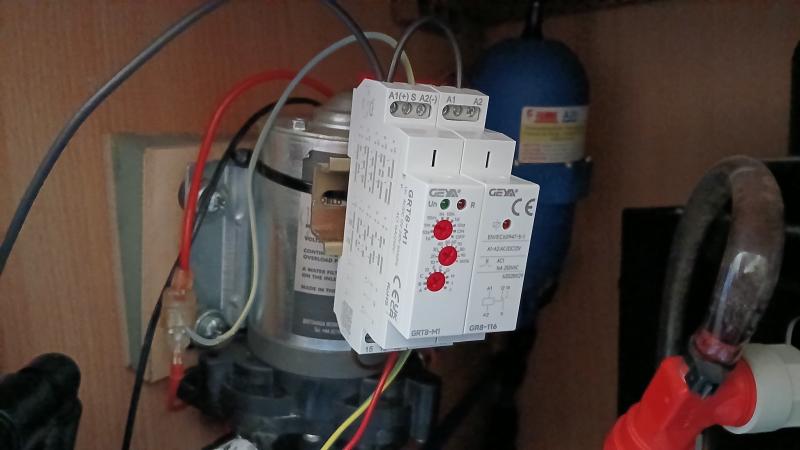

la foto dell'installazione:
