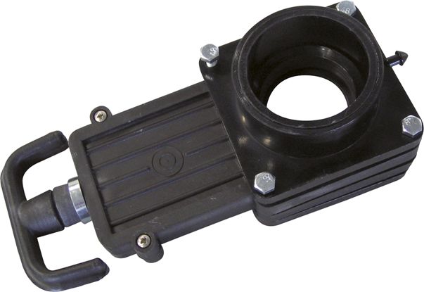

Ciao a tutti, ho bisogno di una dritta. Sono un nuovo camperista e devo pulire la valvola di scarico delle acque chiare perché mi versa un pochino. Per smontare la valvola devo togliere le 4 viti oppure devo svitate tutto? La valvola è a ghigliottina...

Ciao SalserSix, sul mio camper quella valvola e' montata per lo scarico delle acque grigie che era lentissimo e ogni volta impiegavo troppo tempo per scaricare il serbatoio; mi ero stupito perche', pur essendo lo scarico di notevole diametro, usciva un rivolino d'acqua come se fosse montata una cannuccia. Il mese scorso mi sono deciso a mettere il camper sui cunei e sdraiarmi sotto e ho scoperto che praticamente tutto il foro di scarico era ostruito dal mastice messo in fabbrica tra serbatoio e valvola "strizzato" a ostruire il foro quando hanno tirato le 4 viti. Con un bel taglierino da sotto ho tolto l'eccedenza e ora scarico finalmente le grigie in un paio di minuti. Prima di smontare la valvola prova a controllare se sul tuo e' lo stesso.

Penso che il suo problema sia di perdita a saracinesca chiusa.
non è sporca, sono fli anelli di tenuta e/o la ghihliottina rovinata. In giro trovi i ricambi, ma con pochi euro in più cambi la ghigliittina intera.
per smontarla, baata xhe provi, se con le 4 viti non si apre, sviti anche le altre

Ok grazie... intanto provo a togliere le viti e vediamo... ero indeciso se toglierle oppure dovevo svitare tutto..vi faccio sapere...

 Intendo togliere tutta la valvola così come in foto, se non ho capito male dovrebbe essere a vite. Comunque mi appresterò intanto a togliere le quattro viti per vedere il lavoro da fare.

molto probabilmente si romperanno data la ruggine e la scarsità del materiale, ti consiglio di rimetterle in acciaio inox, ma ripeto, costa quasi uguale a metterla nuova

Allora ho smontato la valvola, togliendo solo le 4 viti è venuta via solo la ghigliottina. Pulito tutto e rimontato. Versa ancora.
A questo punto non mi resta che cambiare la ghigliottina ma non so quale prendere, nel senso che vendono in blocco tutto compreso di raccordo maschio o femmina. Se cambio solo la ghigliottina, dovrebbero andare bene entrambi giusto? Visto che non vado a svitare il raccordo che è inserito nel serbatoio...

Avvitata a cosa? la valvola è tenuta da quei 4 bulloni.

Allora ho smontato la valvola, togliendo solo le 4 viti è venuta via solo la ghigliottina. Pulito tutto e rimontato. Versa ancora. A questo punto non mi resta che cambiare la ghigliottina ma non so quale prendere, nel senso
di solito vendono solo la ghigliottina, le flange sono vendute a parte
