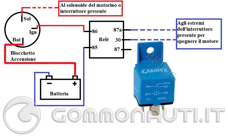

45W sono 4A scarsi a 12V.
Nel dubbio metterei un relais in modo da proteggere l'interuttore (non considerare la parte relativa al blocchetto di accensione).
