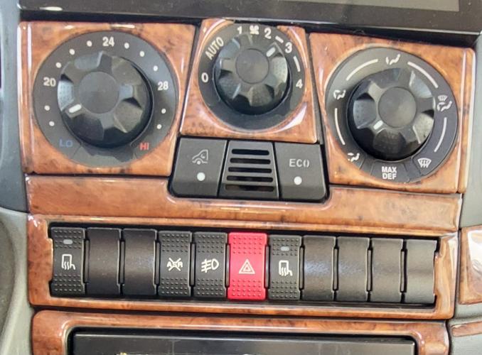

Ciao a tutti,
ho un altro quesito, per chi possiede un mezzo Laika.
Ho la necessità di aggiungere uno/due interruttori e due pulsanti sulla plancia esistente:
Visto che c'è un autoradio android (cinese) che resta sempre acceso anche se si spegne ed inoltre vorrei aggiungere due pulsanti per aprire/chiudere le chiusure centralizzate senza dover per forza inserire l'antifurto.
La mia domanda è: sono personalizzati Laika? Si trovano negli autoricambi? Devo rivolgermi alla casa madre?
Qualcuno ha avuto le stesse esigenze, agari apportando qualche piccola personalizzazione?
Nel forum, non ho trovato nessun argomento in merito, grazie a chi ha una dritta da darmi:
Saluti.

Sono i pulsanti originali dell'iveco Daily.
Li trovi in concessionaria o su internet.
Da capire che tipologia sono (interruttori monostabili , bistabili , o pulsanti) e che connessione hanno dietro in modo che tu possa utilizzarli per quello che ci devi fare (interrompere un'alimentazione o dare un impulso).
Per farti capire quello dell'ASR ad occhio è un pulsante (se premi torna indietro da solo perchè dà un impulso alla centralina) , quello degli sbrinatori un interruttore monostabile ,
IVECO 69500503 INTERRUTTORE FENDINEBBIA (bottoricambi.it)
questo quello della centralizzata.
Central locking switch, Iveco Daily 2006 - IVECO - 69500499 | Auto-Ricambi.eu
