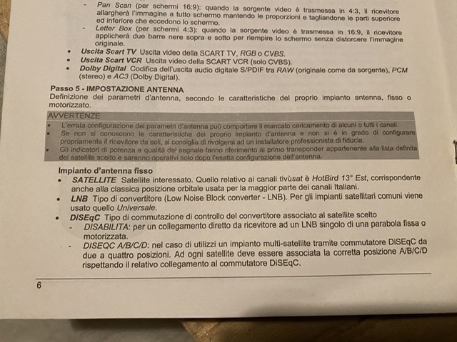

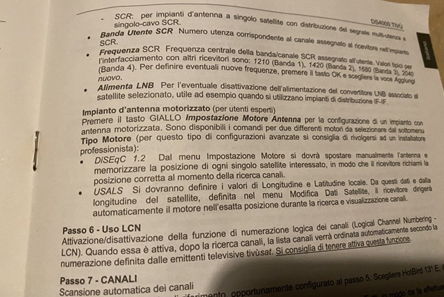

Ciao RobiAle
premetto che non ci capisco molto di antenne e impianti... sembra strano anche a me!
questa mattina ho trovato le istruzioni del decoder ed ho trovato delle impostazioni di questo per alimentare o meno L’LNB... non vorrei sia lui!

Fai una prova.
con e senza alimentare LNB e vedi cosa succede.
premetto che ho la tv con decoder integrato e non so se questo può fare differenza,ma comunque mi sembra strano.
prova a vedere le istruzioni della parabola.

Aggiornamento:
ho provato a verificare le impostazioni del decoder, se spengo l’alimentazione del LNB non viene più ricevuto il segnale ovvero non si vede nulla.
continuo a non capire come può il decoder comandare l’alimentazione dell’ LNB.
i camper precedenti non avevano LNB scr, l’antenna puntava perfettamente senza dover accendere prima il decoder...
