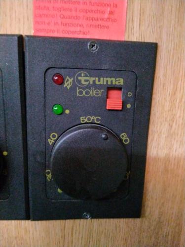

Quadro boiler non da segni di vita

Qualcuno può aiutarmi può dipendere da bombola gas quasi scarica?ma doveva accendersi la spia rossa...premetto che il pannello accanto di ventilazione funziona dovrò vedere fusibile su scheda?

pare che il comando non sia alimentato , controlla il suo fusibile in scheda ma controlla anche se esiste un fusibile per il boiler fuori scheda
