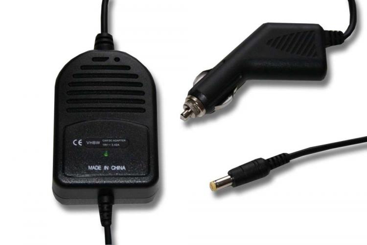

Inserito il 21/06/2018 alle: 18:58:11
Io ho i notebook tutti della Acer (per avere sempre lo stesso connettore) e ho preso un alimentatore da auto specifico, quindi con tensione fissa 19v e il connettore fisso per Acer
Trovato su EBAY a prezzo conveniente da VHBW ditta Tedesca affidabile .
preferisco con voltaggio fisso e connettore fisso per evitare il rischio di commettere errori involontari e bruciare il notebook. Basta urtare il selettore di tensione o applicare il connettore a rovescio che succede il fattaccio.
Ovviamente esiste specifico per ogni tipo e marca di Notebook, con giusto voltaggio e giusto connettore, senza possiblità di errori.

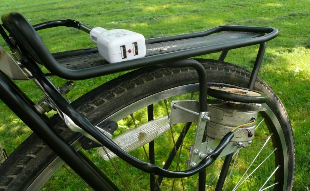

Ultimo medello ecologico  wink

QUI puoi leggere tutti i modelli per cui è compatibile,  per essere proprio sicuro.
Comunque, che io sappia tutti i Notebook Acer hanno lo stesso connettore 5,5x1,7 , controlla giusto sul tuo alimentatore a 220 se ha uscita 19v (ma dovrebbe essere sicuramente quella) e quanti W ha in uscita. Questo ne da 65W che dovrebbero essere piu che sufficenti per i Notebook delle ultime generazioni (il mio ultimo ha 19v 45W).
a me risulta dificile digitare sulla tastiera mente pedalo e se la strada è a buche laugh
