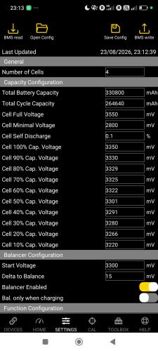

Vengo ai miei dubbi, in 3 settimane la batteria ha fatto 2 cicli , per il resto é sempre rimasta tra il 70% e l'85% della sua capacita mantenuta diciamo come in mantenimento, mi aspettavo di vederla giornalmente salire alla massima capacitá, cosa che Epever o il BMS hanno deciso di fare un solo un paio di volte, nessun problema, ma siamo in estate dove problemi di capacita di ricarica non ce ne sono, ma in inverno vorrei che questo non accadesse, vorrei vederla sapire il piú possibile nei momenti che gode di sole sufficiente, mi sono quindi chiesto se la configurazione che ho adottato non sia adeguata.
sicuramente otterró una semplice risposta che mi fará sentire un ignorante in materia laugh ma pazienza...

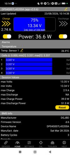

qui sotto 3 screenshot del BMS che fanno vedere il comportamento "giornaliero" del sistema, tranne che per paio di volte che la batteria é andata il carica utilizzando gli A disponibili dai pannelli.
praticamente vedevo entrare in batteria gli Ampere che erano poi quelli che posso considerare fossero necessari per mantenere i carichi.
E qualcosa restava attaccato alla Batteria durante la giornata diciamo a compensazione degli utilizzati nelle ore notturne.
Praticamente la potenza erogabile dai pannelli ci é entrata un paio di volte

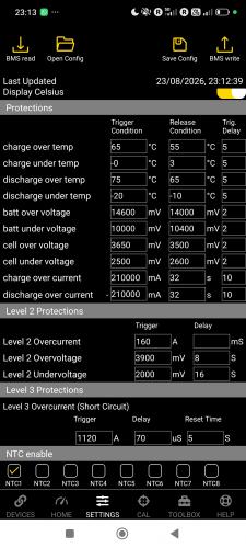

Nell'epever hai un limite di ricarica a 14,60 Volt mentre nel BMS lo stesso limite e' impostato a 14,20V questa e' una prima discrepanza su cui si potrebbe anche sorvolare, altro problema e' che vedo impostata una tensione di soli 13,40 Volt (3,350 Volt per cella) come indicazione di stato della carica al 100% ovviamente ciò comporta ad avere dati falsati poiché a quella tensione la batteria non e' affatto carica.
Leggo anche di carica e scarica a 210A, sicuro che le celle che compongono il pacco batteria supportino tali correnti? Anche il bilanciamento a 3300 mV e' un po' bassino.
Sarebbe opportuno abbassare  quei 14,60 Volt nel regolatore, anche la fase di mantenimento a 13,50 Volt e' a mio avviso un po' alta, scenderei ad almeno 13,20 Volt.
Sarebbe altresì opportuno impostare nel BMS valori maggiori rispetto a quelli dei vari caricatori.
Ciro.

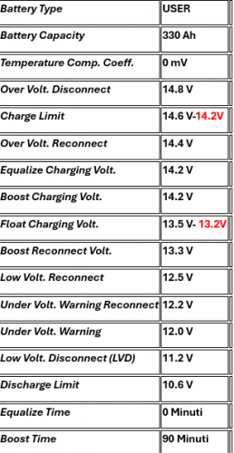

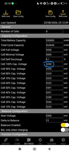

quindi modificare i due valori in rosso su Epever
e nel BMS elevare quello cerchiato in blu 3,500v

quindi modificare i due valori in rosso su Epever e nel BMS elevare quello cerchiato in blu 3,500v
Non puoi agire solo su 2 singoli valori,, vanno adeguati anche tutti gli altri.
Esempio, non puoi impostare un limite di carica a 14,20 Volt ed una riconnessione in seguito ad eventuale stacco per sovratensione a 14,40 Volt però e per me ora tardi per altre spiegazioni, ci aggiorniamo magari domani.
