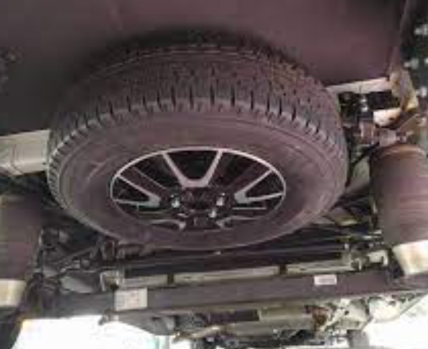

Vedi se gli arganelli che si trovano sotto ad alcune meccaniche per calare la ruota di scorta da sotto il pianale sono adattabili.
Penso a Ford, ducato o Daily.

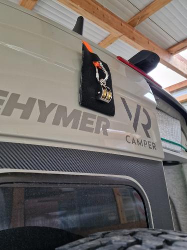

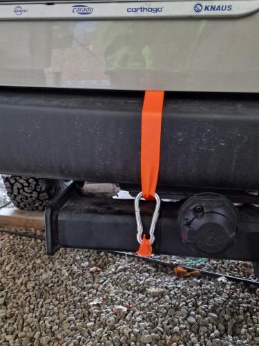

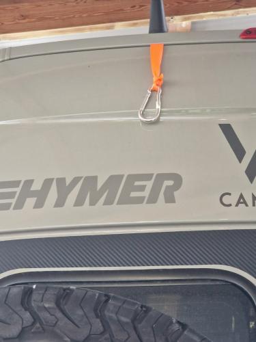

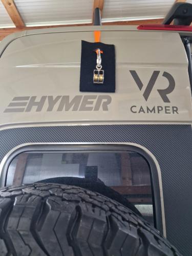

anch'io ho messo la ruota sul portellone visto che non avevo altra possibilità.
tra l altro le mie ruote son molto grandi e pesa sui 36kg.
Quando la ho messa su, da solo, e è anche parecchio in alto (volutamente per non avere problemi in parcheggio) è stato uno sforzo inumano e visto che ho 67 anni e gia operato alla schiena, da non tentare di ripetere.
Allora mi sono organizzato approntando un semplice, compatto e leggero sistema con cinghia, carrucola e corda che cerco di spiegare.
La cinghia arancione la ho fatta gia della lunghezza giusta e con due moschettoni ai capi.  Apro il portellone, fisso la cinghia in basso alla traversa del gancio di traino (ma va bene anche qualsiasi altro punto), la faccio passare dentro al portelone e uscire da sopra, poi chiudo il portellone.  Al moschettone in alto c'è attaccata una carrucola doppia e ho messo un pezzo di gomma a protezione della carrozzeria.  Nella carrucola passa una corda con doppio rinvio a una seconda carrucola che fisso alla ruota con una cinghia.  Tirando la corda (tirare verso il basso non è faticoso e poi la doppia carrucola dimezza lo sforzo)  la ruota si solleva da terra e la alzo fino al portaruota. In due si fa meglio perchè se la seconda persona (la moglie) tiene la ruota un po distante dal mezzo non si rischia di grattare il cerchio con i prigionieri del portaruota, ma anche da solo si fa bene.
Il tutto è gia pronto dentro a un sacchetto e nel momento del bisogno si allestisce in un attimo.
Non so se sono riuscito a spiegarmi.
Modificato da IZ4DJI il 19/09/2026 alle 22:13:26

anch'io ho messo la ruota sul portellone visto che non avevo altra possibilità. tra l altro le mie ruote son molto grandi e pesa sui 36kg. Quando la ho messa su, da solo, e è anche parecchio in alto (volutamente per
non avere problemi in parcheggio) è stato uno sforzo inumano e visto che ho 67 anni e gia operato alla schiena, da non tentare di ripetere. Allora mi sono organizzato approntando un semplice, compatto e leggero sistema con cinghia, carrucola e corda che cerco di spiegare. La cinghia arancione la ho fatta gia della lunghezza giusta e con due moschettoni ai capi.  Apro il portellone, fisso la cinghia in basso alla traversa del gancio di traino (ma va bene anche qualsiasi altro punto), la faccio passare dentro al portelone e uscire da sopra, poi chiudo il portellone.  Al moschettone in alto c'è attaccata una carrucola doppia e ho messo un pezzo di gomma a protezione della carrozzeria.  Nella carrucola passa una corda con doppio rinvio a una seconda carrucola che fisso alla ruota con una cinghia.  Tirando la corda (tirare verso il basso non è faticoso e poi la doppia carrucola dimezza lo sforzo)  la ruota si solleva da terra e la alzo fino al portaruota. In due si fa meglio perchè se la seconda persona (la moglie) tiene la ruota un po distante dal mezzo non si rischia di grattare il cerchio con i prigionieri del portaruota, ma anche da solo si fa bene. Il tutto è gia pronto dentro a un sacchetto e nel momento del bisogno si allestisce in un attimo. Non so se sono riuscito a spiegarmi.
hai fatto un sistema a taglia, con carrucola a tre giri dimezzi un’altra volta il peso da alzare, ti potresti fare aiutare dal primo bambino che passa
ottimo il sistema di ancoraggio

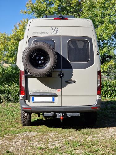

io invece sto studiando di farmi una ruota di scorta più stretta, di modo che entri qui sotto

hai fatto un sistema a taglia, con carrucola a tre giri dimezzi un’altra volta il peso da alzare, ti potresti fare aiutare dal primo bambino che passa  ottimo il sistema di ancoraggio io invece sto studiando di farmi una ruota di scorta più stretta, di modo che entri qui sotto
Grazie, detto da te è un complimento di cui sono orgoglioso.
Nel tuo la ruota attaccata dietro esterna, forse sarebbe un pugno in un occhio, così bello bianco e liscio.
So che per il Ducato fanno dei ruotini di scorta, non so se esista qualcosa anche per Sprinter.

Per gli sprinter recenti con cerchi da 17 li fanno, sono 165 quindi dovrebbero entrare, non so che misura il tuo
Inserito il 21/09/2026 alle: 17:34:28
In risposta al messaggio di gianninotopo del 21/09/2026 alle 16:53:21
Gli Sprinter recenti a ruota singola, W906 e W907 hanno cerchi da 16" e gomma "normale" 235/65R16 o nel 4x4 225/75R16 (o 245/75R16 AT opzionale)
Bisogna anche vedere la posizione dei bulloni che non è detto che tra i precedenti e attuali sia uguale.

Se non hai impedimenti perchè non usi l'arganello originale FIAT che prevede l'installazione della ruota di scorta sotto il pianale ?
È facile da installare. Solo 4 bulloni. Ti guardi il video su youtube ed il gioco è fatto.
