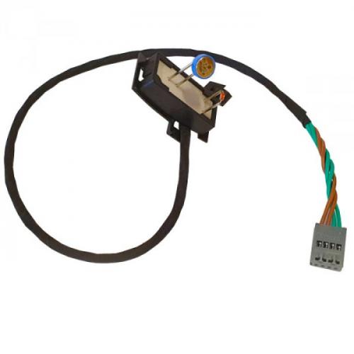

Lo spinotto idoneo è come questo che vedi collegato al sensore di temperatura dell'aria della Combi, sulla scheda il connettore è uguale a quello da te postato e contrassegnato con UHR:
Credo che qualcosa di adattabile riesci a trovarlo su diverse schede, frigoriferi, lavatrici etc. etc. prova a dare un'occhiata, vedrai che risolvi.
