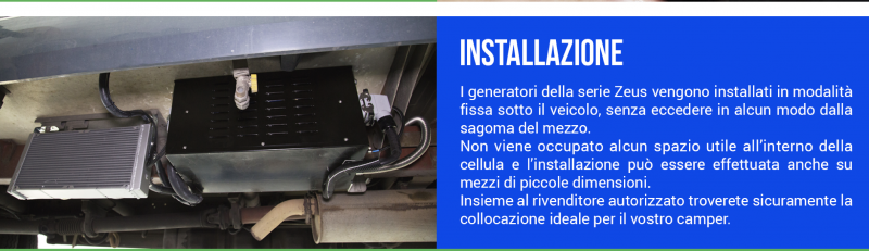

Non voglio essere critico, né assolutamente scoraggiarti, ma,
circa le tue sacrosante preoccupazioni, ti porto a conoscenza di queste 2 semplici ma controverse cose,
una scritta tratta dal manuale d'istruzioni dello Zeus 80:
  • Il generatore non è progettato per funzionare sommerso in acqua o in altri liquidi; in caso
    di allagamento la garanzia decade ed è necessario recarsi da un installatore autorizzato.
.... ed un' immagine tratta dal catalogo sul sito MobilTech.

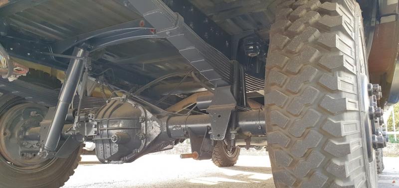

Ora, premessa la facilità a prendere acqua sotto un mezzo, non capisco perché loro stessi fanno questo tipo d'installazione, per poi non rispondere del guasto più banale che possa verificarsi ad un prodotto che può arrivare a costare oltre i 5.000 euro e con tanto di decadenza della garanzia.
