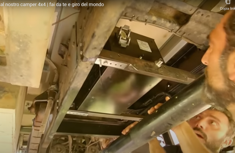

I pochi Zeus che ho visto installati, sono stati montati sotto scocche di camper abbastanza grandi (vedi mansardati o cose simili), mezzi con una destinazione d'uso più "easy" rispetto a quella che prevedi col Colibrì.
Sicuramente qualcuno che lo ha montato su un mezzo più "ruspante" c'è, li hai citati per cui avrai già visto il video, diversamente...
Per ora il lavoro fatto da Simone (Stepsover) è più attinente la tuo caso, lo Zeus se lo è montato lui a Panama (o Costarica, non ricordo), qui ne parla (a partire dal minuto 6.30 ritira lo Zeus ed inizia a montarlo).
Di certo se gli scrivi una email risponde, io l'ho contattato alcune volte (per altre cose) ed ha sempre risposto... forse ora che hanno molto più seguito sarà un pò più difficile

I pochi Zeus che ho visto installati, sono stati montati sotto scocche di camper abbastanza grandi (vedi mansardati o cose simili), mezzi con una destinazione d'uso più easy rispetto a quella che prevedi col Colibrì. Sicuramente
qualcuno che lo ha montato su un mezzo più ruspante c'è, li hai citati per cui avrai già visto il video, diversamente... Per ora il lavoro fatto da Simone (Stepsover) è più attinente la tuo caso, lo Zeus se lo è montato lui a Panama (o Costarica, non ricordo), qui ne parla (a partire dal minuto 6.30 ritira lo Zeus ed inizia a montarlo). Di certo se gli scrivi una email risponde, io l'ho contattato alcune volte (per altre cose) ed ha sempre risposto... forse ora che hanno molto più seguito sarà un pò più difficile Il link QUI
Certo che gli scrivo.
Però il mio pavimento è a 90 cm dal suolo, quello di Valentino (il camper di Stepsover) è a 170 cm.
Il suo Zeus è sicuramente più sollevato dal terreno di quello che verrebbe a me, se installato nel sottoscocca.

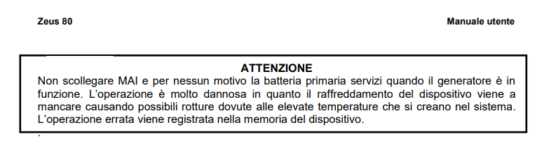

C'è una cosa dichiarata a caratteri cubitali sulle istruzioni dello Zeus che mi lascia dubbioso, voi come la interpretate?
Io avrò un sistema automatico che disconnette le BS in caso di di problemi, ma se anche non l'avessi c'è sempre la probabilità che salti un fusibile o che semplicemente una batteria decida di guastarsi isolando un elemento, il che equivale a scollegarla.
Come si può fare a garantire che ci sarà sempre una batteria integra collegata all'uscita dello Zeus?
E questo, secondo me, comincia a essere un problema del quale non intravedo la soluzione... però può dipendere dalla mia scarsa fantasia.
