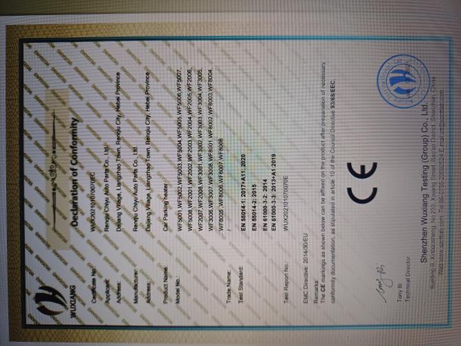

1) Sulla omologazione, certificazione CE ci sono dubbi, (io ho un certificato in PDF, trovato in rete, e non so come allegarlo, forse dovrei trasformarlo in immagine) che secondo me vale poco, sul mio, un Vevor di provenienza Europea, il marchio CE, non è regolare, ma potrebbe essere valido comunque, quindi si rimane nel dubbio.
2) per le responsabilità assicurative, devi chiedere alla Tua Assicurazione, e comunque deve esserci un riferimento scritto, le parole non valgono.
3) i motivi dei bassi costi, secondo me sono 2: il minor costo produttivo Cinese, ed un esubero produttivo che ha portato a svendite.
In ogni caso credo che l' installazione, debba essere fatta da professionisti che la certifichino,  temo che in fai da Te, il riscaldatore non possa essere a norma.
Europea, il marchio CE, non è regolare, ma potrebbe essere valido comunque, quindi si rimane nel dubbio. 2) per le responsabilità assicurative, devi chiedere alla Tua Assicurazione, e comunque deve esserci un riferimento scritto, le parole non valgono. 3) i motivi dei bassi costi, secondo me sono 2: il minor costo produttivo Cinese, ed un esubero produttivo che ha portato a svendite. In ogni caso credo che l' installazione, debba essere fatta da professionisti che la certifichino,  temo che in fai da Te, il riscaldatore non possa essere a norma.
Si, fatto installare da ditta certificata con tanto di fattura elettronica
