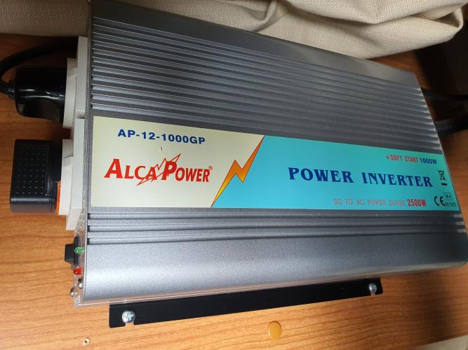

Ho appena acquistato un piccolo forno a microonde da mettere nel camper. Purtroppo il mio inverter pare non sia adatto. Ho provato a collegarlo ed accenderlo ma non va in modo continuo, funziona ad intermittenza! Quando il forno non eroga potenza va tutto bene ma appena entra in modalità riscaldamento, si accende e si spegne. L'inverter non da segni di cedimento né suona l'allarme di protezione. A questo punto penso che dipenda dalla tipologia di inverter, dalla onda...

Quando il forno non eroga potenza va tutto bene ma appena entra in modalità riscaldamento, si accende e si spegne. L'inverter non da segni di cedimento né suona l'allarme di protezione. A questo punto penso che dipenda dalla tipologia di inverter, dalla onda... Questo è il mio...
Ciao paninaro, ben risentito...  wink
L'inverter va calcolato per il funzionamento massimo del microonde.
L'inverter che vedo superà già quello che è saggio prelevare da una batteria quindi devi usare un microonde dalla potenza molto più modesta.
Già che ci siamo...
L'inverter è bene avvitarlo ad una parete verticale in modo che la rigatura del dissipatore rimanga in verticale in così da favorire il flusso dell'aria.
Inoltre 4 distanziatori sulle 4 viti di fissaggio permettono all'aria di raffreddare l'inverter anche sul lato posteriore.
Marco.

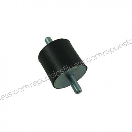

Oltre all'orientamento delle alette io lo avviterei a 4 di questi:
Le vibrazioni e gi scossoni all'elettronica in generale non fanno mai bene.

Sisi smiley è in verticale, mi ha caricato la foto in orizzontale non so perchè... i distanziatori non ci sono perchè quella piastra nera è un distanziatore già di suo!
