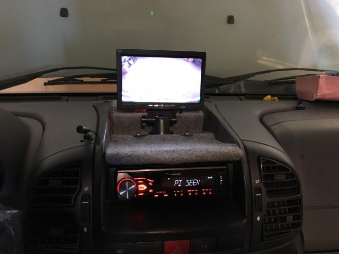

Personalmente sul 244 con Airbag ho disaccoppiato il coperchio con pinza portadocumenti dal suo supporto, ricavando un vano basso sopra l'autoradio, su questo ho inserito un monitor con 2 ingressi dedicandoli 1 alla retrocamera (dall'alto) e l'altro come predisposizione per ulteriore collegamento.

Lo specchietto l'ho levato del tutto, essendo io piuttosto alto mi dava veramente fastidio alla linea di vista.
Detto questo si, si può invertire (sotto sopra) l'immagine, è NTSC/PAL, ha un contatto da portare al positivo per il passaggio automatico al canale 1, sconsiglio vivamente però di metterlo in alto al parabrezza perché (almeno per me) crea un punto cieco che più che un punto è una voragine.
Come già detto, nel mio caso ho levato tutto quanto in alto al limite del parabrezza per far posto ad una dashcam, il monitor dove l'ho alloggiato non da fastidio, se lo traguardo con gli occhi vedo il cofano motore quindi nessun problema di ingombro alla vista, è montato inoltre sul suo "piede" dotato di cerniera per poterlo ribaltare in avanti (oltre che ruotare sull'asse verticale alla bisogna), quindi quando non lo uso lo "sdraio" monitor verso il basso.
Comunque non è enorme eh, è un 7" come questo (anzi è proprio questo):
