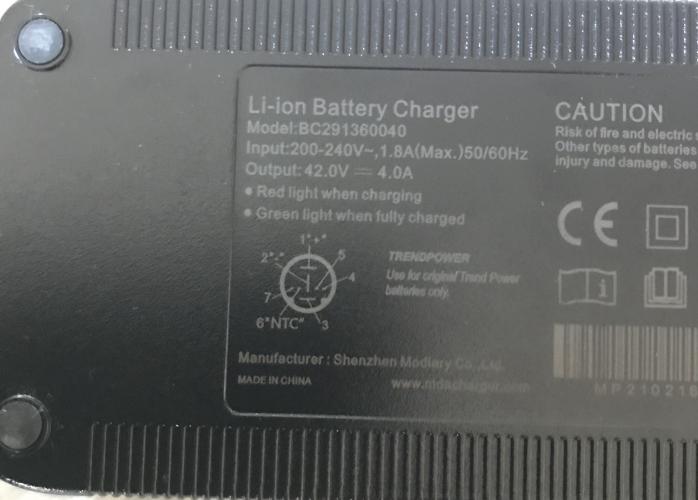

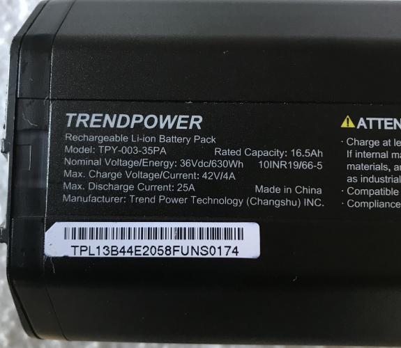

Grazie per la risposta, allego la foto della batteria ebike e del suo caricabatterie. La power station devo ancora acquistarla, la mia domanda è con quale potenza acquistarla per poter caricare la batteria della ebike.

Se hai 630 Wh da " riempire" fa conto che siano litri ti servirà una damigiana che ne contenga un po di più perché nel "travaso" qualcosa può uscire e quindi devi avere almeno 750-800 Wh.
il power bank o power station che devi acquistare deve avere quella capacità.

il problema è che le batterie delle ebike sono a 36V ed accettano una carica nel range da 36V a 42V e quindi devi usare nella maggior parte dei casi il suo caricabatterie che viene alimentanto da un inverter e quindi la sequenza è : 12V DC del Power Bank che tramite l'inverter interno alimenta a 230V CA il caricabatterie della ebike il quale ricarica a 42VDC la batterie della ebike; non ho effettuato prove strumentali ma la logica mi induce a pensare che se devo caricare 630Wh della batterie devo averne almeno disponibili almeno 1.000Wh e poi mi ritrovo con il Power Bank scarico se è da 1.200Wh, perciò penso che la soluzione migliore sia ricaricare la ebike da rete 230V altrimenti un Power Bank almeno da 2.000Wh con tutto quello che poi concerne per ricaricarlo ed una spesa di minimo 750/800€ con gli sconti che ci sono ora;
https://www.geekbuying.com/item...
poi viene il problema di come ricaricare abbastanza velocemente il Power Bank : quella più ovvia è da rete 230V AC oppure tramite i pannelli fotovoltaici almeno da 400W sperando che ci sia il sole, oppure da alternatore che sia in grado di fornire almeno 400W
