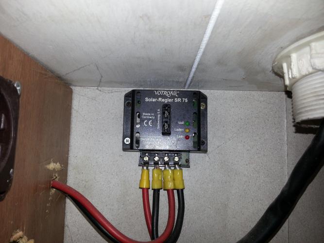

Non capisco perche' la foto e' ruotata... comunque, ho questo pannello in garage e volevo prendere un regolatore di carica adeguato. Prima c'era questo:
Che non so se e' valido o meno. Pensavo di prendere uno di questi due:
https://www.ebay.it/itm/2248861...
https://www.ebay.it/itm/1551589...
Quello per la doppia batteria lo avevo sul vecchio camper dove avevo messo due pannalli da 20 watt l'uno e funzionava bene. L'altro mi piacerebbe perche' ha gia' un display integrato, anche se puo' caricare una sola batteria. Possono andare bene? Se questi non sono adatti, ne avete da consigliare? Quando montato sul camper, per cosa si puo' usare l'uscita con disegnata una lampada?

L’uscita lampadina serve per accendere un servizio quando fa buio e spegnerlo appena esce il sole, potresti per esempio accendere le luci di un giardino in maniera automatica

75 Watt di pannello fotovoltaico non sono molti, ma diventano ancora meno se scegli il regolatore col prezzo più basso che c'è o per la presenza di un display o prese USB.
- Sel pannello ti serve solo per mantenere cariche le batterie iin rimessaggio, va bene quello con due uscite batterie.
- Se invece vuoi produrre energia per fare vacanza, allora non vanno bene ne i soi 75 Watt di pannello ne quei regolatori.

Il primo è una ciofeca, il secondo almeno è di una marca nota dalla descrizione.
 Comunque il pannello da 75watt è insufficiente per tutto ciò che non sia mantenere le batterie cariche in rimessaggio o mantenere una TV  e un PC in piena estate.
Con qualunque di quei 2 regolatori perderai un 20% almeno rispetto a un regolatore Mppt.
Ma non so se ha senso investire in un regolatore mppt con un pannello così piccolo.
Io prenderei almeno un pannello da 250 watt come minimo sindacale, se non altro per compensare la fatica dell' installazione. Con un regolatore Mppt ovviamente.
L uscita lampada è semplicemente un parallelo alla batteria con i. Più qualche tipo di gestione dipendendo dal regolatore.
Sui migliori mppt si può temporizzate, legare alla luce del sole o semplicemente comandare manualmente. È comoda per aggiungere un utenza con particolari necessità di controlla.
Inoltre nei regolatori buoni(non in quelli che hai postato) è protetta per cortocircuito, sovraccarico, sovratensione etc etc.
Regolatori come il primo che hai messo, sono ad alto rischio guasto e su AliExpress li trovi a 5 euro.
Comunque ti va bene un regolatore da 5A. Meglio da 10 se con quel livello di qualità.
Il regolatore votronic che a era di migliore qualità .
Oggi come oggi i regolatori PWM sono solo fondi di magazzino senza senso. Visto che gli mppt , magari non di prima marca, non costano più un patrimonio.
con una trentina di euro prendi un mppt da 10A di provata affidabilità e hai più produzione dal pannello

Per ora non voglio investire troppi soldi in un camper del 1995. Ne ho gia' spesi troppi per rimetterlo a posto. Il pannello ce l'ho gia' ed e' stato smontato dal camper quando ho iniziato a rimetterlo a posto. Quindi, scartando quello col display, e' meglio quello della Votronic che ho gia' o quello per due batterie? Dal link che hai postato non capisco il prezzo del regolatore... possibile che costi solo 24 euro? O costa 159,98?
