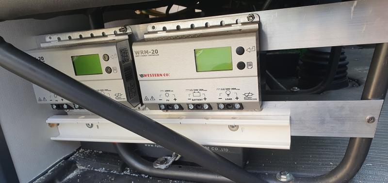

Io ho due pannelli da 380 Watt e ho messo due MPPT Western WRM20 sotto il sedile, ben ventilati.
(foto vecchia, mancano i cablaggi...)
Non pensare che due regolatori da 20 Ampere occupino più spazio di uno solo da 40, sicuramente costano meno e hai ridondanza, tipo che se l'energia ti serve non per sfizio, in caso di guasto hai comunque produzione di energia.
