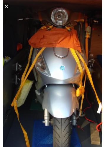

Tieni presente che con un laccio a cricchetto messo tra il manubrio e la sospensione puoi far abbassare il mezzo anche di 5-8 cm

16/02/2006 65170
Inserito il 23/06/2024 alle: 11:16:08
IMG_5180(1).jpegQui si vede il laccio tra manubrio e sospensione
