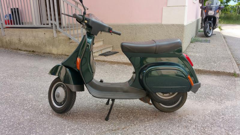

io sono anni che mi porto un vespa 50 all’estero e non ho riscontrato un  problema , assicurazione 70,00 euro , peso 72 kg
70,00 euro per  l'assicurazione ? come mai cosi' poco
eurotris
18/10/2009 6683
Inserito il 09/08/2018 alle: 03:54:48
In risposta al messaggio di cas28469 del 09/08/2018 alle 00:41:28
in Alto Adige i prezzi sono questi , per la BMW 1150 pago 160,00 euro
