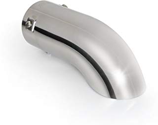

terminale2.jpgHo lo scarico diretto dei gas sulla parte posteriore e la parete si imbratta facilmente. Ho pensato quindi di cambiare lo scarico diretto con quello a terra. Dei due in foto qual è idoneo?TERMINALE1.jpg
a parte che di foto ce ne 1 sola, con lo scarico dietro,la parete posteriore si sporcherebbe comunque, forse meno, ma si sporca
Si, una sola foto! Hai ragione, ma ho integrato.
Immagino anche io che si sporcherà comunque, anche se mi dicono molto meno. Stavo pensando di deviare lo scarico sulla parete, ma non so se sia possibile e se dopotutto conviene. Rimane il fatto che lo sporco che si depoisita attualmente sulla parete è fostidioso, soprattutto perchè lì c'è uno sportello.

Si, una sola foto! Hai ragione, ma ho integrato. Immagino anche io che si sporcherà comunque, anche se mi dicono molto meno. Stavo pensando di deviare lo scarico sulla parete, ma non so se sia possibile e se dopotutto conviene. Rimane il fatto che lo sporco che si depoisita attualmente sulla parete è fostidioso, soprattutto perchè lì c'è uno sportello.
sono più o meno uguali, il problema sta nel fatto che la forma del veicolo e la fisica, fanno si che nell'ommediato retro del camper, in viaggio si trasformi in un potente aspiratutto, se riesci a spostarlo lateralmente e mettendo la curva verso il basso, risolvi il problema al 99%. ma se vuoi provare, visto anche il costo non esagerato, fallo e vedi cosa succede, ripeto sicuramente meglio ma non aspettarti grandi cose

È evidente che con quei raccordi non risolvi un granché, lo scarico viene deviato leggermente verso il basso ma causa lo spostamento d'aria causato dal mezzo in viaggio, te lo ritroveresti convogliato sul retro del camper, non c'è dubbio... considera che il vortice che si crea, in base alla velocità, è abbastanza violento, un mio amico con la cucina in coda, dimenticò la finestra aperta in viaggio, si spaccò il plexiglass all'altezza dei braccetti e dovette sostituirla... l'unica soluzione, se fattibile, è mettere lo scarico di lato...

Ciao! Avevo il tuo stesso problema anche io scarico posteriore e parete nera...ho risolto molto comprando il primo in alto della tua foto che convoglia lo scarico verso il basso io lo trovo un ottimo acquisto!

Confermo quanto ti hanno detto: sul precedente mezzo (transit Mk5) avevo lo stesso problema.
In un primo momento montai il terminale apparentemente dritto (come in foto, col flusso deviato) poi dopo alcuni anni, dovendo sostituire il terminale di scarico, lo feci fare direttamente con la parte finale piegata verso il basso (quello della prima foto), ma le cose non cambiarono. La parete ne risentiva comunque, per non parlare dello stato in cui tiravo giù le bici dopo un viaggio…
Il mio era un passo lungo ed a memoria ricordo che volendo lo spazio c'era per una deviazione laterale: certo, sarebbe da studiare bene in termini di attacchi (ed eventuali ingombri tipo albero trasmissione e differenziale) ma penso sia fattibile.

Confermo quanto ti hanno detto: sul precedente mezzo (transit Mk5) avevo lo stesso problema. In un primo momento montai il terminale apparentemente dritto (come in foto, col flusso deviato) poi dopo alcuni anni, dovendo sostituire
il terminale di scarico, lo feci fare direttamente con la parte finale piegata verso il basso (quello della prima foto), ma le cose non cambiarono. La parete ne risentiva comunque, per non parlare dello stato in cui tiravo giù le bici dopo un viaggio… Il mio era un passo lungo ed a memoria ricordo che volendo lo spazio c'era per una deviazione laterale: certo, sarebbe da studiare bene in termini di attacchi (ed eventuali ingombri tipo albero trasmissione e differenziale) ma penso sia fattibile.
Mi stavo orientando proprio sul terminale della prima foto, ma questa mattina, parlando con il mio meccanico, mi ha detto che a parer suo il sistema della seconda foto è più risolutivo, in quanto i fumi , spinti sulla paretina che chiude in uscita il tubo, vengono meglio dissipate. Insomma ci fosse una volta una soluzione unanime!

il mio ha lo scarico sotto, prima del differenziale rivolto in basso, il camper è bianco e bianco rimane, il motore ha quasi 150.000 km, per cui presumo sia un problema di motore, forse lo hai rimappato o forse non è regolato bene, anche le macchine hanno lo scarico dietro, quelle tutte piene di fuliggine hanno dei problemi oppure sono state taroccate
per spostare il finale di scarico da centrale a laterale, non vedo particolari problemi, tagli un pezzo di finale, metti una curva a 90 gradi e un pezzo di tubo che arrivi sul lato che decidi tu voglia avere lo scarico, un paio di supporti elastici, tutto questo pochi cm prima del paraurti
