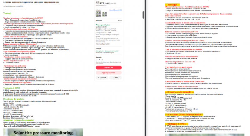

Penso di prenderli anch'io ma, oltre al modello 66 verde o 77 arancio, non so se prenderli esterni o interni.
Mi piacerebbe sapere da chi li ha montati vantaggi o svantaggi tra interni ed esterni.

NOn li ho montati, ma ho scelto gli esterni perchè:
- ci metto 5 minuti a configurarli
- non spendo soldi dal gommista che deve sgonfiare, smontare, sostituire la valvola, rimontare, equilibrare
- non giro con delle valvole "cinesi" che devono tenere pressioni importanti per un mezzo per il quale ricerchiamo la massima sicurezza
- alla prima inversione di gomme avevo intenzione di sostituire le valvole con quelle in acciaio e il sistema restarà in piedi
- se fa ****** smonto butto e tiro giusto un paio di m***nnelaugh

NOn li ho montati, ma ho scelto gli esterni perchè: - ci metto 5 minuti a configurarli - non spendo soldi dal gommista che deve sgonfiare, smontare, sostituire la valvola, rimontare, equilibrare - non giro con delle valvole
cinesi che devono tenere pressioni importanti per un mezzo per il quale ricerchiamo la massima sicurezza - alla prima inversione di gomme avevo intenzione di sostituire le valvole con quelle in acciaio e il sistema restarà in piedi - se fa ****** smonto butto e tiro giusto un paio di m***nne L'optional della T (che non hai citato come altra possibilità) riguarda temperatura e umidità interna all'abitacolo, ma, al di là che un termometro è sicuramente più affidabile (se non già presente nella dotazione di bordo) darà una lettura falsata dall'essere colpito dal sole tramite il parabrezza. Quindi inutile. 10 euro di spesa in meno.
D'accordo su tutto meno sul terzo punto: alla fine chi sopporta la pressione sarà il tappo ugualmente cinese (comunque nei pochi mesi di uso non ho notato nessuna perdita).
Basta fare attenzione quando si tolgono i tappi che non cada l'o-ring di tenuta.

D'accordo su tutto meno sul terzo punto: alla fine chi sopporta la pressione sarà il tappo ugualmente cinese (comunque nei pochi mesi di uso non ho notato nessuna perdita). Basta fare attenzione quando si tolgono i tappi che non cada l'o-ring di tenuta.
Si ma alla peggio se il tappo salta, la valvola originale tiene. Oppure può generare una microperdita che esso stesso segnalerà con l'abbassamento della pressione. Insomma niente di particolarmente pericoloso.
Se salta la valvola interna, invece, è come se scoppiasse la gomma.
Non mi fido.

Sto cercando di capire le differenze tra i modelli 66 e 77, non credo siano solo il colore.

A colpo d'occhio non vedo altre differenze. Io ho il 66 e, almeno per il momento, funziona.

Trova le differenze laugh
Il tenero Giacomo vi rimanda a pagina 12 cheeky
