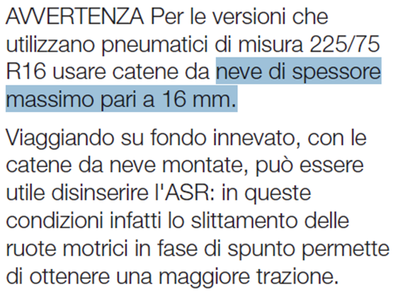

Sul libretto del Ducatone, c’è questa nota:
Personalmente non mi piaceva prendere una misura al limite blush quindi, avendo le 4 gomme invernali ho acchiappato le Konig XG-12 PRO 245
Ad oggi non le ho MAI (lo so, lo so: mai dire mai …) indossate – il fine dovrebbe essere quello di indossarle (SOLO) in casi particolari ad esempio uscita/entrata nei parcheggi/AA/Camping/and so on …

Sul libretto del Ducatone, c’è questa nota: Personalmente non mi piaceva prendere una misura al limite quindi, avendo le 4 gomme invernali ho acchiappato le Konig XG-12 PRO 245   Ad oggi non le ho MAI (lo so, lo so:
mai dire mai …) indossate – il fine dovrebbe essere quello di indossarle (SOLO) in casi particolari ad esempio uscita/entrata nei parcheggi/AA/Camping/and so on …   Buona analisi
se scrivono 16mm (17 è uguale, non cambia nulla) significa che 16 ci sta con tutta la tolleranza che serve.
Quando avevo il DucatoHeavy, con le 225/75R16 , avevo le Konig da 16mm e anche usate un paio di volte senza nessun problema e tra la catena e altre componenti cì era spazio piu che sufficiente a non interferire.
Io monto 4 catene da 16mm anche sull auto 4x4, e con quelle ho girato con neve fresca non spalata alta sopra al ginocchio laugh. Abito in un posto dimenticato da Dio.....e dal Comune, che ci ricorda sempre per ultimi, e si deve essere autosufficenti wink

X250 o X290 non cambia nulla a livello meccanico per quanto riguarda ruote, mozzi, ammortizzatori anteriori, quindi ci passa tranquillamente.
Lo dice anche il libretto uso e manutenzione Fiat che con quella misura di pneumatico ci passa bene il 16mm (ma anch 17 non cambia nulla)
se guardi poi sul sito Camping Sport Magenta, delle catene che ho linkato, è chiaramente specificato che sono quelle apposta per il Ducato con ruote da 16".

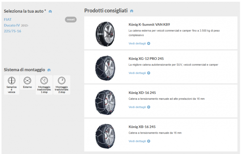

Ma effettivamente , se si va nel sito della Konig e si opta per ducato 2015  per una catena autotensionabile il sito  riporta la XG 12 PRO 245
https://konigchain.com/it_it/gu...
Inserito il 25/11/2020 alle: 22:15:24
In risposta al messaggio di lauraugo del 25/11/2020 alle 18:55:33
Riporta ANCHE la 12mm , ma assieme ne riporta ben due modelli da 16mm
Se uno compera le catene solo per l obbligo di averle a bordo, certo che puo spendere meno e avere meno peso con una catenina sottile, ma se vuole la massima resa in caso di necessità, meglio la 16mm.
Comunque è sdoganato il fatto che nel Ducato, ci sta bene la 16mm, lo dice Konig, e si puo credere,
