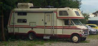

Normalmente alla consegna di un mezzo con tendalino
andrebbero consegnati anche i supporti a parete per le gambe
Non li montano ma nessuno "VIETA" DI ATTACCARLI ED USARLI"
quando si è in sosta su asfalto (potendolo fare senza divieti)
o per avere un fissaggio migliore .
In USA sono sempre montati in tale modo e fissi di fabbrica
(li ho avuti per 11 anni su camper americano dal 78-89
Questo sotto è il mio vecchio Dodge che gira ancora per la Germania
e che ho rivisto poco tempo fa vicino a Munchen

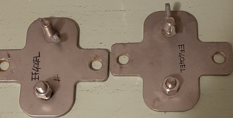

Ciao, io sto usando da un paio d'anni, delle viti da 220mm acquistate al
leroy
. Una versione povera dei peggy peg.
il difetto è che non hanno la testa esagonale ma una  torx da 40.
ovviamente uso il trapano avvitatore, ma non direttamente sui piedini del tendalino ma su due piastre autocostruite come camperistadoc.

Inserito il 23/08/2021 alle: 23:34:17
In risposta al messaggio di renzo07 del 23/08/2021 alle 22:09:34
Ciao, io sto usando da un paio d'anni, delle viti da 220mm acquistate al leroy. Una versione povera dei peggy peg.  il difetto è che non hanno la testa esagonale ma una  torx da 40. ovviamente uso il trapano avvitatore, ma non direttamente sui piedini del tendalino ma su due piastre autocostruite come camperistadoc.
Ho trovato la foto delle mie piastre, volevo postarla quando ho scritto l altro post e non la trovavo nel marasma del mio smartphone devil
Meglio tardi che mai...
Nei 2 buchi infilo i picchetti, le barrette filettate hanno l'interasse dei fori dei piedini del tendalino, il tutto rigorosamente inox (odio la rugginecheeky ).
