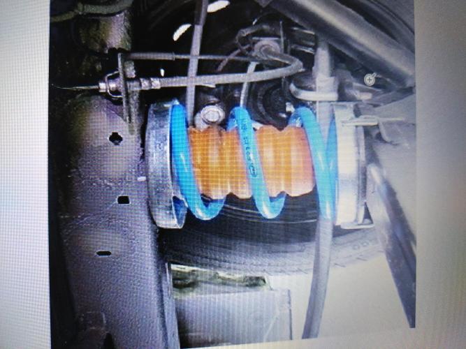

Sul mio mezzo i tamponi sono lunghi e sempre a contatto con l'asse...ho preso in considerazione anche delle molle aggiuntive, mi piacciono un sacco, ma ho paura che diventi troppo rigido con le molle, in più il tampone resterebbe in sede. (Non  riesco  a girare la foto)IMG_20220119_173732.jpg

Ci sono dei pro e dei contro in entrambe i sistemi... quelle ad aria, avendo la pressione regolabile, danno la possibilità di trovare un equilibrio tra confort e stabilità di guida. Le molle sono eterne e te le dimentichi...i costi, più o meno  si equivalgono.
Non ho ancora deciso...ma sono quasi convinto che monterò le aria. Gli Easytop hanno un buon prezzo e sembrano ben fatti, inoltre, dato che le monterei autonomamente,  l'azienda è molto disponibili a dare informazioni, li ho contattati e mi hanno risposto immediatamente.

Se vuoi risparmiare, magari prova ad aggiungere una molla elicoidale coassiale al tampone di quelle proposte per la tua meccanica, è una modifica di non grande entità e certamente positiva.  Probabilmente aumentando le molle andranno potenziati anche gli ammortizzatori, stai attento se poi senti il camper che oscilla troppe volte. In genere, prendendo ad es. un dosso o un avvallamento il camper subito dopo va su e giù ma dovrebbe fermarsi dopo una volta e mezza o due al massimo. Se fa più "va e vieni" di così secondo me si deve mettere ammortizzatori più efficaci.
