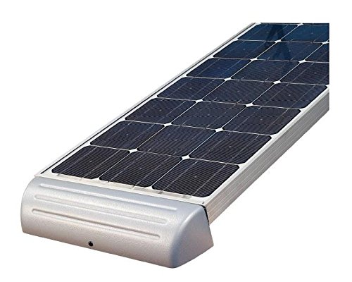

Ciao a tutti
il mio nuovo pannello avrà le seguenti misure: 1600x800 e sono indeciso se usare le solite barre, anche se le ho trovate solo da 1000(le dovrò accorciare) o utilizzare queste:
https://www.ebay.it/itm/Support...
il tutto fissato da Sicaflex bianco
Ultima domanda: essendo un 240W mi consigliate cavi da 4 o 6mm?

Poichè mi fido poco della plastica, io ho usato degli angolari di alluminio. Si possono acquistare anche presso un Brico.
Naturalmente debbono essere abbastanza robusti, quindi di spessore e dimensioni adeguate.
Il fissaggio dei pannelli alle barre l'ho fatto con rivetti. Ho incollato con Sikaflex 521.

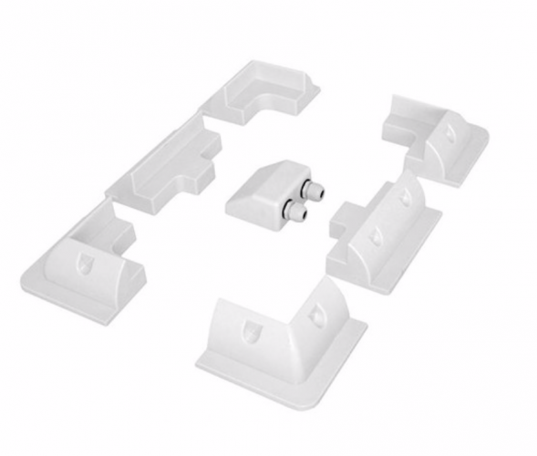

ciao, io ho montato un paio di pannelli ad amici usando supporti in plastica presi appositamente, e devo dire che sono di una robustezza notevole. hanno una base di appoggio ampia su cui stendere il silicone (io ho usato il kent quickseal).
sul mio ho 2 profili alluminio che sostituirò a breve mettendo nuovi pannelli e nuovi supporti in plastica.
i supporti sono quelli nella foto sotto, invece il passacavo che vedi l'ho buttato, e ho preso un cbe

Io con il pannelllo delle tue dimensioni (sospetto lo stesso pannello) ho usato gli angolari perché i supporti in plastica occupavano troppo spazio oltre la superfice del pannello spesso. Ne ho usati due lunghi sui lati corti e due di circa 15cm più o meno a metà dei lati lunghi (più o meno perché ho evitato che fossero di impiccio gli oblò nel caso dovessi mai smontarlo).
Li ho fissati coi rivetti ma non ricordo le dimensioni.
