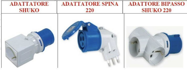

IP 67 è il grado di protezione non il tipo di presa,  questa puo essere realizzata con vari tipi di protezione, pur assolvendo alle stesse funzioni
Questo è l'esempio di come, fatta la norma si trova l'inganno, proprio perche spesso sono esagerate, quegli adattatori, se dovessimo rispettare le normative non andrebbero usati, perchè, se nei campeggi si obbliga all'installazione di prese CEE17 ci sará un motivo o no? Di conseguenza l'adattatore maschio 15A o schuko / femmina CEE non dovrebbe mai servire no?
Quelle sono giunzioni e hanno un grado di protezione IP 20 se va bene
Invece all'arrivo del cavo a che servirebbe? il tuo  camper ha un ingresso con la shuko maschio da pannello o con la 15A italiana? (Che neanche esiste)
Oppure si usano in quelle situazioni tipo griglia elettrica esterna, prelievo da presa 15A non consentita ecc ecc
Per la germania hai una prolunga schuko maschio/CEE17 femmina? Non credo.. e si va di adattatore
Detto questo, ho codini di tutti i tipi (sempre meglio un codino da 20 cm maschio shuko femmina CEE17 che quegli orrendi e infiammabilissimi adattatori
Quindi con quell'adattatore sono a posto mentre con un codino di 20 cm fatto.molto meglio no, perche è una prolunga?

perche spesso sono esagerate, quegli adattatori, se dovessimo rispettare le normative non andrebbero usati, perchè, se nei campeggi si obbliga all'installazione di prese CEE17 ci sará un motivo o no? Di conseguenza l'adattatore maschio 15A o schuko / femmina CEE non dovrebbe mai servire no? Quelle sono giunzioni e hanno un grado di protezione IP 20 se va bene  Invece all'arrivo del cavo a che servirebbe? il tuo  camper ha un ingresso con la shuko maschio da pannello o con la 15A italiana? (Che neanche esiste)  Oppure si usano in quelle situazioni tipo griglia elettrica esterna, prelievo da presa 15A non consentita ecc eccPer la germania hai una prolunga schuko maschio/CEE17 femmina? Non credo.. e si va di adattatoreDetto questo, ho codini di tutti i tipi (sempre meglio un codino da 20 cm maschio shuko femmina CEE17 che quegli orrendi e infiammabilissimi adattatoriQuindi con quell'adattatore sono a posto mentre con un codino di 20 cm fatto.molto meglio no, perche è una prolunga?   ​​​​​
Purtroppo è così non sono affidabili ma sono a norma.

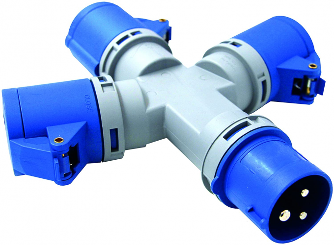

Come hai visto, sembra che tutti abbiano scorte di adattatori che infilati uno dentro l'altro potrebbero portarci anche ad arrivare da colonnina del camper senza cavo, questa è la realtà
