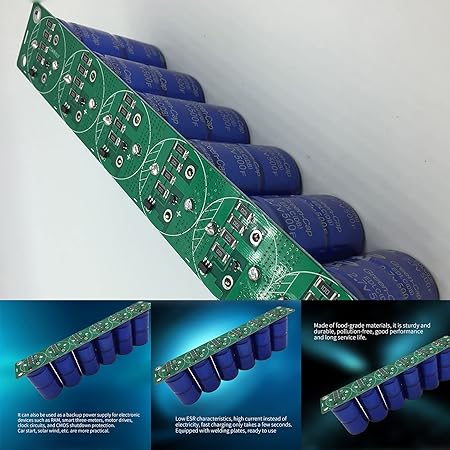

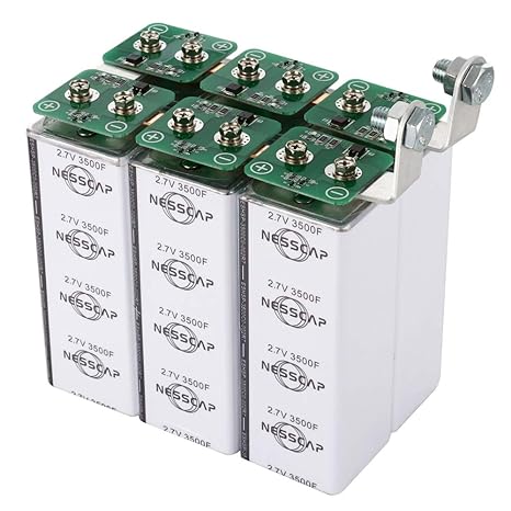

Sono anni che monto dei supercapacitor in parallelo alle batterie BM/BS del camper, si accollano tutti i brevi ma elevati assorbimenti, preservando le batterie. Costano poco, sono eterni, non hanno bisogno di manutenzione o modifiche impianto e non hanno alcun problema di temperatura.
Sulla BM è come un booster sempre collegato...il motorino di avviamento all'accensione gira sempre vivacemente.
Sulla BS ho provato un paio di soluzioni, la migliore, con la macchina del caffè, sembra quella di montare direttamente i supercap il piu vicino possibile all'ingresso 12V del inverter.
Si cominciano a vedere i primi pacchi batteria, forse per ora meglio aspettare ....    ma tra qualche anno si potranno provare sui nostri mezzi...molto meno delicati di qualsiasi batteria e soprattutto ETERNE, si parla di milioni di cicli di ricarica a qualsiasi temperatura.
https://www.techbatterysolution...
o modifiche impianto e non hanno alcun problema di temperatura. Sulla BM è come un booster sempre collegato...il motorino di avviamento all'accensione gira sempre vivacemente. Sulla BS ho provato un paio di soluzioni, la migliore, con la macchina del caffè, sembra quella di montare direttamente i supercap il piu vicino possibile all'ingresso 12V del inverter. Si cominciano a vedere i primi pacchi batteria, forse per ora meglio aspettare ....    ma tra qualche anno si potranno provare sui nostri mezzi...molto meno delicati di qualsiasi batteria e soprattutto ETERNE, si parla di milioni di cicli di ricarica a qualsiasi temperatura. Tiziano
Per caso... sono praticamente dei condensatori? L'argomento mi interessa...
Molto interessanti i supercapacitor... Volevo chiederti i vantaggi che hanno, specialmente nella fase di avviamento e anche per le BS. Volevo poi sapere come li installi, in una scatola esterna? Non credo si possano montare direttamente senza prima caricarli, altrimenti sarebbero in corto secco per la batteria. Immagino che li precarichi con un alimentatore da 13V a corrente limitata e solo in quel momento li metti in parallelo alla batteria, giusto? Se mi dai un po' di info te ne sono grato. Vorrei prendere un kit da 16V 83 farad .
