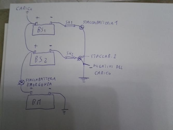

Il primo capoverso è quello che ho adesso (peraltro ho aggiunto una batteria e devo modificarlo) il secondo chiedevo se potevi mettere tutto su uno shunt visto che ho i fili corti
Scusa ma secondo me per quello che riesco a capire dalla foto in quello schunt ce un cavo di troppo.
Cerco di spiegare.
Sul morsetto della batteria si vede lo schunt e un capicorda con un cavo che presumo vada a massa.   Questo cavo deve essere spostato dall'altra parte.
Sullo schema che hai postato prima quelle due linee con la scritta " carico" non và bene.
tutti i carichi si collegano al positivo e poi i negativi vanno a massa. Se arrivi con i due cavi alle batterie i negativi dei carichi si collegano sugli schunt dal lato della massa.
Io consiglio di mettere uno staccabatteria tra ogni schunt e la massa . In caso di necessità si può escludere una o più batterie.
Spero di essere riuscito a spiegarmi dato che scrivo come un cane.

Inserito il 08/04/2020 alle: 22:28:06
  2. Sono riuscito a mettere la foto dello schema che secondo me può andare bene.
mancano i fusibili in base alla distanza delle batterie.
Sul mio camper ho messo quello "staccabatteria emergenza" per avviare il motore in caso di guasto alla BM. Mi è servito un paio di volte .
Il negativo del pannello solare io l'ho collegato tra lo schunt e lo staccabatteria. In questo modo i n rimessaggio stacco le batterie ma i pannelli caricano.  Avendo due pannelli da 100w ne ho collegato uno per batteria.
Per "Grinza"
 mi riferivo al capicorda sul morsetto negativo nella foto della tua BS.
in quel punto deve esserci solo lu schunt.

Sono riuscito a mettere la foto dello schema che secondo me può andare bene.mancano i fusibili in base alla distanza delle batterie. Sul mio camper ho messo quello staccabatteria emergenza per avviare il motore in caso
di guasto alla BM. Mi è servito un paio di volte . Il negativo del pannello solare io l'ho collegato tra lo schunt e lo staccabatteria. In questo modo i n rimessaggio stacco le batterie ma i pannelli caricano.  Avendo due pannelli da 100w ne ho collegato uno per batteria.   Per Grinza       mi riferivo al capicorda sul morsetto negativo nella foto della tua BS. in quel punto deve esserci solo lu schunt.
Tutto chiaro, ora devo aspettare solo la fine della quarantena, grazie
