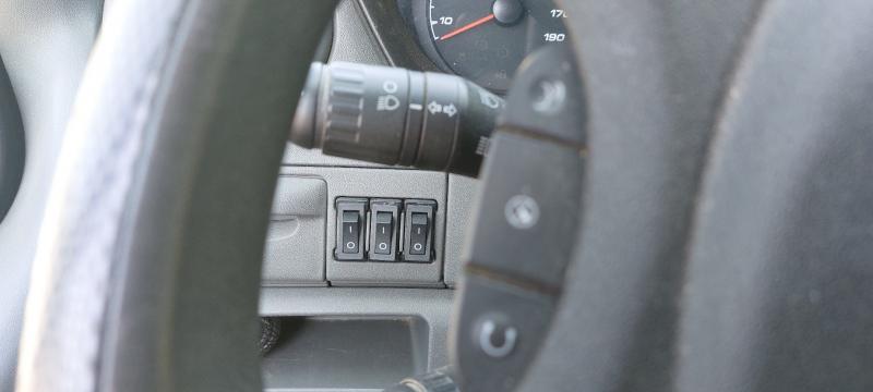

Recentemente ho aggiornato l'impianto elettrico e  sostituito la batteria AGM con una batteria al litio autoassemblata, ho anche fatto alcune modifiche ai vari sistemi di ricarica
Gli interruttori aggiunti n plancia, se tutti su ON consentiranno le ricariche viceversa no
il primo da sinistra attiva/disattiva il regolatore solare e normalmente è sempre attivo
Il secondo, se su ON attiva il piccolo converitore DC/DC che si occupa del mantenimento della batteria motore ma solo se ci sono le condizioni, motore spento e tensione di ricarica presente, viceversa anche lasciandolo su ON la batteria motore non verrà caricata e il converitore rimarrà spento ma appena ci saranno le condizioni si attverà il mantenimento, le condizioni sono: motore spento (se è acceso gia si ricarica da alternatore) e una ricarica presente sulla batteria servizi (se la batteria servizi non ha nessuna ricarica non si attiva) se invece sarà su OFF non si attivera (io attivo il mantenimento solo se il mezzo sta fermo qualche giorno)
Il terzo interruttore se su ON, attiva la ricarica da alternatore attraverso il caricabatterie DC/DC Orion ma solo a motore in moto, a motore spento scaricherebbe solo la batteria motore
Mi sono accorto che spesso il pannello è sufficiente quando viaggio, quindi ho cambiato idea rispetto all'uso dello stesso in movimento, questo prima si escludeva in modo automatico

Ciao, se sono tutti on funziona tutto in modo normale
1) parte la carica da alternatore ma solo se metti in moto
2) Il pannello carica
3) La batteria motore viene mantenuta ma solo a motore spento e solo se la batteria servizi ha una ricarica
Per far si che funzioni tutto normalmente non devi fare nulla ma lasciare gli interruttori accesi come se non ci fossero
Funzionerà tutto in automatico
I tre tasti servono ad escludere una singola funzione e  questo lo può decidere solo l'umano che guida
Basta lasciare tutto su ON per non avere pensieri o rischiare di dimenticare qualcosa, in questo modo tutte le ricariche avvengono in modo normale
Il solare è attivo
Se metti in moto si avvia il convertitore Orion, se spegni si spegne
Se spegni il motore ed è presente una ricarica sulla batteria servizi, si attiva il mantenimento della batteria motore (avrebbe un senso che si attivasse quando la batteria servizi non ha una ricarica da solare o da rete?)
Sono io che posso decidere di escludere una di queste tre funzioni per motivi vari
1) non voglio che la batteria/e siano in perenne mantenimento da solare, oppure devo fare manutenzione al solare.
2) sono in viaggio e c'è tanto sole, il solare carica alla grande, ho ancora 300 Km da fare, posso spegnere il DC/DC e caricare solo da solare con un piccolo risparmio di carburante.
3) non voglio che la batteria motore sia in mantenimento anche quando non ha senso ma solo se mi fermo per piu di qualche giorno (una condizione standard su tutti i veicoli)
Gli interruttori sono da 5A, più che sufficienti per controllare gli ingressi remote dei dispositivi installati che assorbono forse 10 mA

P.S: Non ho le litio perché non mi servono, non faccio libera e utilizzo sempre aree con corrente, sarebbe una spesa inutile, anche se, comprassi un camper nuovo forse non lo prenderei con là litio perché metterei altri accessori, ad esempio un efoy che alla fine poco si discosta da un impianto litio
Modificato da Grinza il 18/07/2024 alle 13:17:35
31/03/2004 21022
Inserito il 18/07/2024 alle: 13:53:41
In risposta al messaggio di Grinza del 18/07/2024 alle 13:14:27
Come ho detto ognuno può fare come vuole ma non è detto che serva, quella del risparmiare gasolio evitando che carichi le batterie è una delle ultime supercatxzole però pensare che gli altri siano gonzi perché non mettono
gli interruttori è divertente. Io sono diretto ma non critico però dico la mia, alcuni mal sopportano certi atteggiamenti P.S: Non ho le litio perché non mi servono, non faccio libera e utilizzo sempre aree con corrente, sarebbe una spesa inutile, anche se, comprassi un camper nuovo forse non lo prenderei con là litio perché metterei altri accessori, ad esempio un efoy che alla fine poco si discosta da un impianto litio
concordo al 100% su tutto
09/06/2015 5877
Inserito il 18/07/2024 alle: 20:00:03
Ho un mezzo che quando vado a 90 km allora in pianura fa fatica a fare 7 Km al litro e se schiaccio è meglio che non controllo i consumi, in fuoristrada sulla sabbia ho fatto 4 Km al litro, sai che me ne frega a me di risparmiare qualcosa..
Il risparmio c'è, deve esserci per forza perchè l'alternatore più è carico e più richiede potenza al motore, sarà poco ma c'è!
In questi giorni con 40C° l'alternatore da 150 A non riusciva a erogare la tensione giusta ma era a 14V, quando attaccava l'orion la tensione scendeva a 13,9V e tutto questo con un cavo da 50mmq
L'alternatore è nuovo
Io vado poco nei campeggi e mi muovo molto, volevo piu riserva di energia ma non per il forno per le pizze, adesso posso anche mettermi all'ombra prima no
La possibilità di escludere delle funzioni che normalmente sono automatiche (nessun conflitto tra le ricariche) è una cosa che ho voluto aggiungere io e che trovo utilissima per moltissimi motivi che ho gia spiegato e che non rispiegherò, non ho certo preteso che gli altri facciano come me ma neanche che si critichi anche l'aspetto tecnico senza avere argomentazioni valide
non ti piace? Ok ma evita anche di dire cose che denotano poca conoscenza della materia, figurati se monto un relè di potenza per spegnere un apparecchio che si spegne accende con 10mA
eppure qui parecchi lo hanno fatto e magari su consiglio di qualcuno che farebbe bene a stare zitto!
16/02/2006 65170
Inserito il 18/07/2024 alle: 21:24:09
In risposta al messaggio di rubylove del 18/07/2024 alle 20:00:03
qualcosa.. Il risparmio c'è, deve esserci per forza perchè l'alternatore più è carico e più richiede potenza al motore, sarà poco ma c'è! In questi giorni con 40C° l'alternatore da 150 A non riusciva a erogare la tensione giusta ma era a 14V, quando attaccava l'orion la tensione scendeva a 13,9V e tutto questo con un cavo da 50mmq L'alternatore è nuovo Io vado poco nei campeggi e mi muovo molto, volevo piu riserva di energia ma non per il forno per le pizze, adesso posso anche mettermi all'ombra prima no La possibilità di escludere delle funzioni che normalmente sono automatiche (nessun conflitto tra le ricariche) è una cosa che ho voluto aggiungere io e che trovo utilissima per moltissimi motivi che ho gia spiegato e che non rispiegherò, non ho certo preteso che gli altri facciano come me ma neanche che si critichi anche l'aspetto tecnico senza avere argomentazioni valide non ti piace? Ok ma evita anche di dire cose che denotano poca conoscenza della materia, figurati se monto un relè di potenza per spegnere un apparecchio che si spegne accende con 10mA  eppure qui parecchi lo hanno fatto e magari su consiglio di qualcuno che farebbe bene a stare zitto!
Non capisco, te dici che stacchi il pannello con un interruttore dive bastano 10 ma?
Avrai messo qualcosa forse lo fa il DC-DC, però la racconti come se avessi staccato i fili che vengono dal pannello
Per evitare che qualcuno volesse copiare il tuo schema, secondo me, è necessario dare tutte le informazioni.
Chi fisicamente stacca il pannello all’apertura dell’interruttore?
Sai non sono molto ferrato in materia…
Se mi vuoi rispondere ovviamente, altrimenti amici come prima
Modificato da Grinza il 18/07/2024 alle 21:39:41
09/06/2015 5877
Inserito il 18/07/2024 alle: 21:34:53
In risposta al messaggio di Grinza del 18/07/2024 alle 21:24:09
Non capisco, te dici che stacchi il pannello con un interruttore dive bastano 10 ma? Avrai messo qualcosa forse lo fa il DC-DC, però la racconti come se avessi staccato i fili che vengono dal pannello  Per evitare che qualcuno
volesse copiare il tuo schema, secondo me, è necessario dare tutte le informazioni. Chi fisicamente stacca il pannello all’apertura dell’interruttore? Sai non sono molto ferrato in materia… Se mi vuoi rispondere ovviamente, altrimenti amici come prima
Ma te l'ho gia detto!
Hai letto?
09/06/2015 5877
Inserito il 18/07/2024 alle: 22:09:27
https://www.victronenergy.it/dc...
Vai a questo link, l'immagine è di un Orion ma vale anche per i regolatori smartsolar
dalla foto oltre ai morsetti di massa, entrata, uscita c'è a sinistra un piccolo connettore verde a due contatti con un jumper che li unisce
se lasci il jumper, il convertitore si attiva con la tensione dell'alternatore oppure manualmente inserendo un qualsiasi interruttore tra i due morsetti
(si imposta nell'app Victron)
Scarica la scheda tecnica e leggi ON/OFF remote
Oppure per applicazioni con attivazione da D+ o altri segnali si usa R+ se si vuole accendere con una tensione positiva o R- se si vuole accendere con una tensione negativa e l'altro morsetto non si usa
Nel mio caso si accende con il D+ ma lo stesso segnale D+ spegne il piccolo convertitore che mantiene la batteria motore in modo che non si accendano insieme, ci sono varie combinazioni che devono essere soddisfatte e questo avviene attraverso un segnale a +12V o massa con correnti piccolissime, se applichi 12V a R+ con un conduttore lungo anche 100 metri e di sezione 0,1 mmq il DC/DC si accende se lo stacchi si spegne e si isola da tutto il resto
se vuoi chiamali segnali digitali
p.s. non scollego il/i panneli ma spengo il regolatore, è una funzione prevista da molti dispositivi anche non Victron, in pratica è un comando a distanza,  la parte di potenza è gia dentro al regolatore
Modificato da rubylove il 18/07/2024 alle 22:19:16
16/02/2006 65170
Inserito il 19/07/2024 alle: 12:20:23
In risposta al messaggio di rubylove del 18/07/2024 alle 22:09:27
Vai a questo link, l'immagine è di un Orion ma vale anche per i regolatori smartsolar dalla foto oltre ai morsetti di massa, entrata, uscita c'è a sinistra un piccolo connettore verde a due contatti con un jumper che
li unisce se lasci il jumper, il convertitore si attiva con la tensione dell'alternatore oppure manualmente inserendo un qualsiasi interruttore tra i due morsetti (si imposta nell'app Victron) Scarica la scheda tecnica e leggi ON/OFF remote Oppure per applicazioni con attivazione da D+ o altri segnali si usa R+ se si vuole accendere con una tensione positiva o R- se si vuole accendere con una tensione negativa e l'altro morsetto non si usa Nel mio caso si accende con il D+ ma lo stesso segnale D+ spegne il piccolo convertitore che mantiene la batteria motore in modo che non si accendano insieme, ci sono varie combinazioni che devono essere soddisfatte e questo avviene attraverso un segnale a +12V o massa con correnti piccolissime, se applichi 12V a R+ con un conduttore lungo anche 100 metri e di sezione 0,1 mmq il DC/DC si accende se lo stacchi si spegne e si isola da tutto il resto se vuoi chiamali segnali digitali  p.s. non scollego il/i panneli ma spengo il regolatore, è una funzione prevista da molti dispositivi anche non Victron, in pratica è un comando a distanza,  la parte di potenza è gia dentro al regolatore
Apparecchio interessante, grazie
Appena posso lo studio con calma
Modificato da Grinza il 19/07/2024 alle 12:31:59
