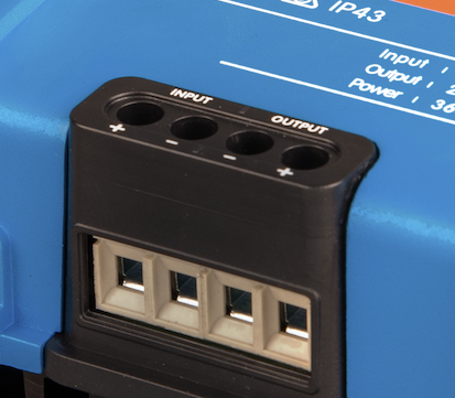

ho un dubbio nel serraggio di cavi su morsetti a vite tipo quelli in questa immagine

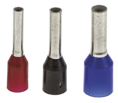

Il dubbio è, meglio usare o no i puntali a crimpare (mi riferisco a questi):
Usandoli il lavoro viene certamente più elegante ed esteticamente più bello, ma in fatto di contatto elettrico ho qualche dubbio. Il dubbio mi è dato, fra l'altro, dall'aver trovato sul manuale di installazione di un booster (se mi ricordassi quale ve lo direi!) l'indicazione di stringere sempre direttamente il cavo in rame spelato. Sul booster parliamo di cavi da 16mmq e correnti abbastanza elevate.

Nel caso di morsetti dove la vite tocca direttamente il rame, come nei mamouth, il puntale impedisce che la pressione di contatto agisca solo su alcuni degli innumerevoli piccoli fili di rame, mentre alcuni rimangono di lato e non sotto alla vite.
Se invece la vite spinge una piccola lamella larga quanto il foro, tutti i piccoli fili di rame verranno premuti, di conseguenza il puntale non è necessario.
Non mi vengono in mente controindicazioni ad usarli sempre.

Grazie per la precisazione, intendevo proprio i contatti in cui la vite muove una lamella che stringe l'intero foro, avrei dovuto precisarlo.
In questo caso, stringendo il terminale irrigidito dalla crimpatura, non si rischia - a vostro parere - un contatto peggiore che nel caso in cui i fili di rame, ugualmente stretti si comportano come un corpo più morbido che si adatta alla pressione esercitata dalla lamella?
(mi sono intricato molto nel cercare di spiegarmi, spero si capisca il dubbio).
Grazie ancora.
13/01/2006 25440
Inserito il 23/09/2020 alle: 15:32:34
In risposta al messaggio di MarcoBo del 23/09/2020 alle 15:26:27
Grazie per la precisazione, intendevo proprio i contatti in cui la vite muove una lamella che stringe l'intero foro, avrei dovuto precisarlo. In questo caso, stringendo il terminale irrigidito dalla crimpatura, non si rischia
- a vostro parere - un contatto peggiore che nel caso in cui i fili di rame, ugualmente stretti si comportano come un corpo più morbido che si adatta alla pressione esercitata dalla lamella? (mi sono intricato molto nel cercare di spiegarmi, spero si capisca il dubbio). Grazie ancora. Marco
Quel puntale è, e deve essere, di metallo sottile e facilissimo da schiacciare.
Obbligatorio se c'è solo la vite, inutile ma non dannoso se c'è la lamella.
I puntali da crimpatura sono un'altra cosa...
Marco.

Aspetta, aiutami a capire cosa mi stai dicendo, quelli nell'immagine tu come li usi?
Ci infili il filo e non li stringi?
Quei terminali che dico io sono di metallo sottile e mobido ma li ho sempre stretti con la sua pinza.
13/01/2006 25440
Inserito il 23/09/2020 alle: 16:15:10
In risposta al messaggio di MarcoBo del 23/09/2020 alle 16:06:34
Aspetta, aiutami a capire cosa mi stai dicendo, quelli nell'immagine tu come li usi? Ci infili il filo e non li stringi? Quei terminali che dico io sono di metallo sottile e mobido ma li ho sempre stretti con la sua pinza. Marco

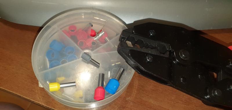

Io uso quelli molto teneri che strizzo direttamente con la vite del morsetto.
Ho controllato ora... ho dei capicorda cinesissimi, praticamente li schiaccio con i soli polpastrelli devil
I capicorda seri vanno prima crimpati con la solita pinza
Questi sono i miei (quelli veri, non i cinesi)
