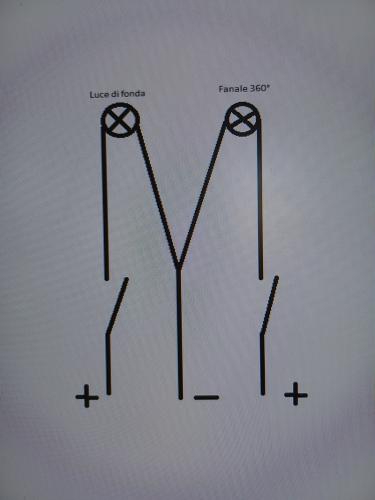

Da quello che sono riuscito a capire lo schema è questo. Come ti dicevo, se accendo la luce di fonda diventa leggermente incandescente la luce 360°che se la tolgo si spegne la fonda. Quindi volevo bypassare quella del 360.
Saluti
Daniele
http://dagostinelli3.wix.com/da...

In risposta al messaggio di a.daniele del 16/02/2022 alle 11:45:07
Da quello che sono riuscito a capire lo schema è questo. Come ti dicevo, se accendo la luce di fonda diventa leggermente incandescente la luce 360°che se la tolgo si spegne la fonda. Quindi volevo bypassare quella del 360. Saluti Daniele
Da quello che scrivi, lo schema di impianto non può essere così come disegnato.
Stefino

Inserito il 16/02/2022 alle: 13:17:28
Le lampade come ti ho già detto sono in serie è la 360° è molto più potente dell'altra.

Inserito il 16/02/2022 alle: 13:46:09
In risposta al messaggio di Stefino del 16/02/2022 alle 13:03:49
Ho seguito i fili fin dentro la cabina. I due positivi che provengono dsgli interuttori arrivano alle rispettive lampade. I due negativi che ad un certo punto si uniscono vanno a massa. Proprio come ti ho raffigurato. A meno che non ci sia un bast@rdo di relè che non funziona e che non riesco a trovare..

Inserito il 17/02/2022 alle: 10:29:57
Se non c'é un rele per la commutazione fonda/via, ci deve essere almeno un deviatore
Altrimenti c'é un relé
In ogni caso se quando si accende la luce x, la luce y si spegne, lo schema non può essere quello
Controllerei che le due masse unite delle due lampade vadano effettivamente a massa

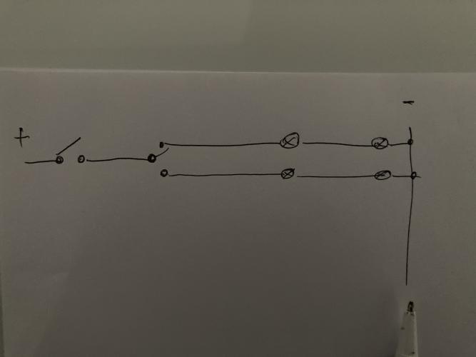

16/02/2006 65170
Inserito il 17/02/2022 alle: 12:06:33
Non mi intendo di barche, non so cosa sia il 360 o la fonda però lo schema potrebbe essere anche cosi
