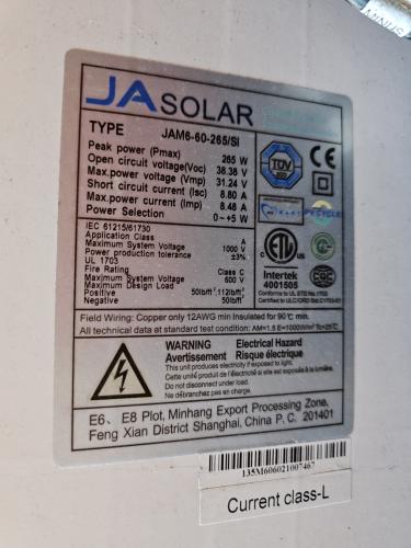

Sul mio Ducato 290 TD sono giá installati 2 pannelli da 100w con un regolatore di carica PWM e una batteria servizi da 100Ah.
Attualmente riscaldo con Truma e Trumavent oppure con Cinebasto 5kw.
Frigo Trivalente di serie.
Nessuna Tv - Ricarico 2 telefoni.
Mi hanno regalato 2 pannelli da 265W con questa targhetta
​​​​​Ho un regolatore di carica Epever DR3210N-DDS 30A acquistato recentemente perchè in offerta.
Ho intenzione di aggiungere un paio di batterie da 100/120Ah AGM (non ho per ora fondi per il litio).
Vorrei piuttosto investire su un frigo a compressore anche portatile.
Come posso combinare quello che ho attualmente?
Vi sono grato per ogni suggerimento o idea.

Personalmente butterei via il vecchio impianto...due pannelli datati e sicuramente obsoleti, un regolatore PWM....vecchia tecnologia poco efficiente. I progressi in quanto a solare sono veloci e continui e l'evoluzione e' tale per cui si fatica a stare al passo, e' una realta'.
530W, nuovi cablaggi di sezione abbondante, regolatore Epever da 30A, che vuoi di piu'?
I vecchi da 100W a questo punto sono davvero risibili....

I due pannelli caricano ancora egregiamente la batteria motore e la batteria servizi AGM giá presente. Mi sembrava peccato staccarli, visto che sono sopra la mansarda e sono perfettamente aderenti alla forma, cosa che non potrei fare con quelli ricevuti.
La mia idea era di aggiungere una seconda fonte di accumulo per aumentare la capacitá per il frigo in estate e per il cinebasto in inverno.
Sul trivalente presente posso valutare ancora qualche mese se rimuoverlo o no.
Non amo il frigo pieno di cibo deperibile, che acquisto e consumo rapidamente.
​​​​​​Ecco perché l'idea del compressore portatile connesso alla seconda linea di energia che creerei con 2 agm - mppt epever e i due pannelli da 265w.
Ha senso il mio pensiero?
