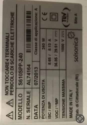

Chiedo lumi a chi se ne intende
Premesso che il regolatore lo dovrei comprare ( il mio ormai vetusto ma ancora funzionante ultra maggiorenne  della cbe con il suo pannello da 100w e’ora che li mando a riposo ) allego caratteristiche del papabile sempre cbe ma mppt
e del pannello domestico che ho al box
domanda : questi 2 oggetti sono compatibili ?

Da quello che vedo dovrebbe andare bene

Un buon MPPT da 20A sarà sufficientemente utile a non scaldarsi troppo, così sarai più tranquillo anche se dovrai metterlo in un posto un po’ chiuso.
Victron, Western o Epever più o meno si equivalgono.
Comunque la scheda del tuo regolatore riporta 50V e 25A, quindi per andar bene, va bene.
