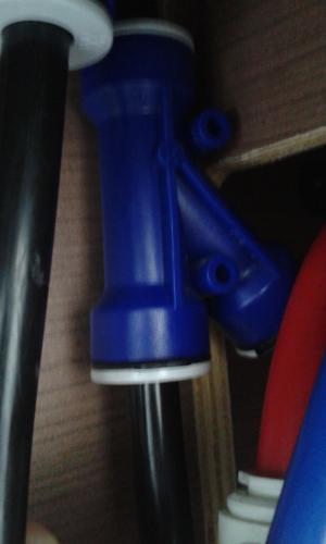

salve ,devo sostituire un raccordo particolare a Y jhon guest da 12mm che mi perde leggermente acqua e per poter collegare i tre tubi allacciati a questo raccordo ne devo trovare una uguale ,altrimenti con un classico T o Y non mi arrivano più  i tubi e diventa un dilemma perchè situato in zona chiusa e non si arriva a sostituire i tubi  , qualcuno ha idea di tove poterlo trovare uguale a quello della immagine di colore blu ? tante grazie 20200616_183402%20(FILEminimizer).jpg
Y non mi arrivano più  i tubi e diventa un dilemma perchè situato in zona chiusa e non si arriva a sostituire i tubi  , qualcuno ha idea di tove poterlo trovare uguale a quello della immagine di colore blu ? tante grazie  carpe diem ...... Luca
Se ti è possibile potresti tagliare un poco il tubo che ti perde,tendono a segnarsi,successivamente sostituisci la oring interna senza cambiare tutto il raccordo

il costo è una ladrata ma se cerchi lo trovi anche a metà prezzo , non è identico al tuo ma le misure dovrebbero combaciare e cambia solo l'angolazione  , se invece sei obbligato a quella angolazione e non trovi il raccordo identico temo che dovrai modificare
quel raccordo che hai postato non è a catalogo John Guest  e sicuramente è di qualche altro produttore

Devi solo congiungere 3 tubi tra loro, va bene a Y a T... basta che siano 3 tubi in qualunque forma esso sia.
Al massimo dovrai prolungare un tubo, ma funzionerà in qualsiasi modo tu lo monti.

si è identico ma almeno quello che ho linkato è John Guest originale e non un clone simile , comunque Luca per non tribolare ne sta cercando uno identico al suo ma non è un raccordo John Guest e temo che identico con quella angolazione non lo troverà e dovrà allungare o modificare il tubo collegato lato 45 gradi

in effetti non l'ho mai visto.
Alla peggio ne prendi uno di quelli che ti hanno postato a Y e quello in arrivo lateralmente lo rabbocchi con un raccordo a L e 5 cm di tubo.
Così dovresti riuscirci.

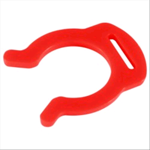

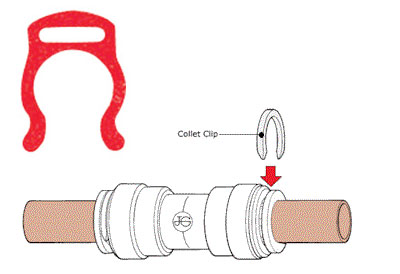

A mio parere ,e per esperienza ,visto che vendo questi prodotti
MANCANO su tutti i raggordi le CLIPS di SICUREZZA
obbligatorie dove si vuole certezza di tenuta e dove vi sono vibrazioni
ed "indispensabili" in aspirazione  (per evitare bolle d'aria).
Trattengono il tubo e lo bloccano nei movimenti.
ne ho montate circa 50 nel mio mezzo Laika    (ovviamente mancanti)
Se la JohnGuest le ha a catalogo il motivo ci sarà pure!
https://www.johnguest.com/produ...

A mio parere ,e per esperienza ,visto che vendo questi prodotti MANCANO su tutti i raggordi le CLIPS di SICUREZZA obbligatorie dove si vuole certezza di tenuta e dove vi sono vibrazioni ed indispensabili in aspirazione
(per evitare bolle d'aria). Trattengono il tubo e lo bloccano nei movimenti. ne ho montate circa 50 nel mio mezzo Laika    (ovviamente mancanti) Se la JohnGuest le ha a catalogo il motivo ci sarà pure!
dalle foto mi pare ci siano montate

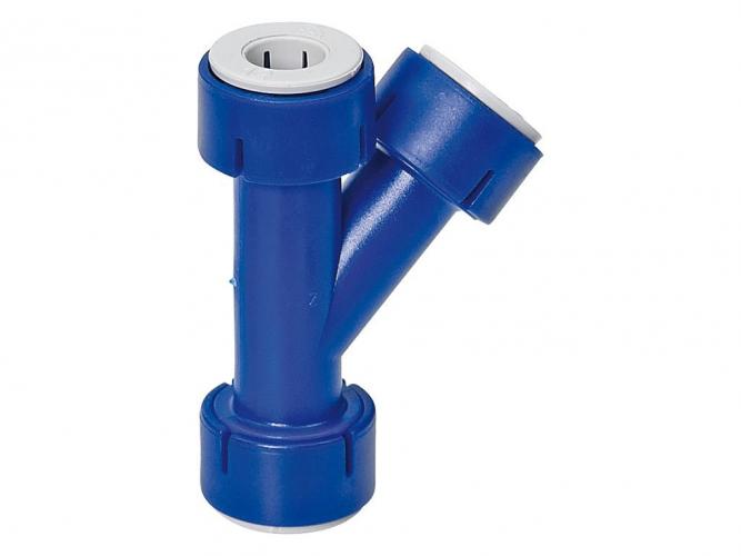

Eccolo qui: 324889-324889-images_main-reich-uniquick-12mm-y-stuk-ecommerce.jpg

In risposta al messaggio di BengalaJoe del 18/06/2020 alle 17:36:23
Eccolo qui:
https://www.obelink.it/reich-un...

Inserito il 18/06/2020 alle: 17:42:18
qui con 16,00 euro compreso il trasporto dalla germania:
https://www.movera.com/gas-wass...

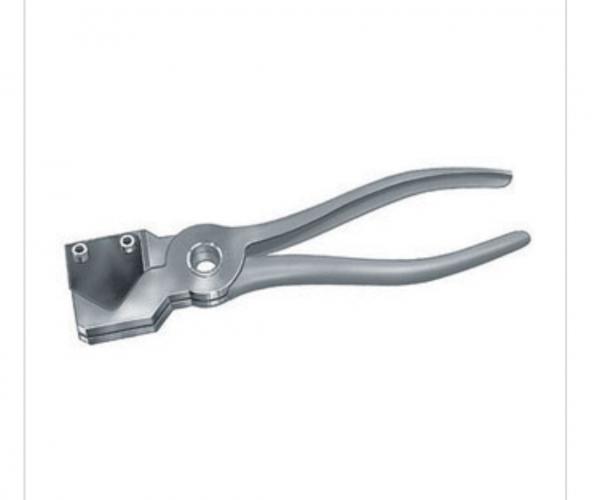

L'ultima volta  che ho trovato una perdita mi son talmente arrabbiato che li ho cambiati tutti incluso i tubi, mi son comprato anche una tagli tubi per intestarli giusti  a 90 gradi senza rovinare i tubi, se non sono perfetti addio tenuta

I tubi jhon guest si affettano perfettamente con un taglierino facendoli ruotare mentre si tagliano, importantissima è la sbavatura per evitare che gli o ring si taglino al momento dell'innesto.

ringrazio a tutti per i consigli e per avermi trovato lo stesso raccordo ,vi giuro che cercandolo in lungo e in largo non l'ho trovato ed ora comprendo il perchè ,è della reich in germania ...siete meglio di qualsiasi altra  fonte di ricerca   wink credetemi detta così sembrerebbe semplice sostituirlo con una semplice T o Y  tipo J G  rapido ,il problema è che i tubi sono al limite e non vi è tolleranza per poterci mettere un altro tipo di raccordo  più corto  per via delle misure ma credo che sia proprio questo il motivo che ha portato  a perdere questo raccordo  perchè troppo teso e con le vibrazioni si è lesa la guarnizione interna del raccordo che come avete notato ha i  suoi fermi , alla fine considerando il tutto e  visto anche il costo di quello originale ho optato per una classica T da 12mm J G rapido  e ho preso anche due raccordi dritti JG rapidi  e un metro di tubo da 12  in maniera da poter in qualche modo correggere quel innesto troppo tirato ,se mi riesce avrò qualche raccordo in più  ma almeno in quel punto non sarà più  in tiro e sotto pressione dalle vibrazioni come ora  ...costo totale 8 euro attuale ,vi farò sapere se riesco a risolvere ,certo che fanno girare le balle questi tubi quando ci si mettono di impegno  e meno male rimane in un punto visibile e mi auguro che gli allestitori abbiano il buon senso di posizionare sempre i raccordi in posizioni accessibili ,ma temo non sia sempre così  angry

IMG_20200619_150529.jpgTagliare un tubo in opera con queste pinze è molto semplice e veloce, viene dritto e senza sbavature specie in posti angusti dove il taglierino comporta l'uso di due mani per tener fermo il tubo mentre lo si taglia.

Di impianti aria con rilsan ne ho fatti a iosa...se non ero troppo di fretta mettevo pure una goccia d'olio all'estremità del tubo, facevano meno attrito con l'OR interno e si innestavano meglio.
Per fare tre (?) tagli vanno bene anche forbici da elettricista, l'importante è che taglino bene, sempre usate per un taglio veloce se quelle specifiche non erano a portata di mano, mai avuto problemi.
