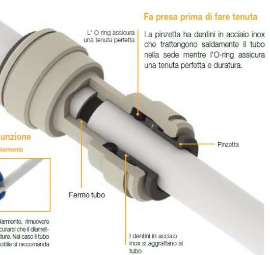

a riguardo sul taglio del tubo vorrei comprendere se la tenuta in questi attacchi J G rapidi la fa anche la parte finale a battuta  o solo la parte laterale del tubo sull'innesto ?  credo di aver inteso che la guarnizione faccia tenuta solo sulle pareti laterali del tubo ma attendo conferma .se qualcuno avesse una immagine dello  spaccato  interno di come siano fatti questi attacchi rapidi forse aiuterebbero a far comprendere  meglio con che cosa abbiamo a che fare e magri una spruzzatina si grasso al silicone prima di innestale il tubo non gli farebbe male a mantenere la guarnizione interna morbida nel tempo ,perchè il guaio potrebbe anche dipendere dal fatto che negli anni 0'ring interno tenda a seccarsi e indurirsi non facendo più tenuta al 100 % .. .
Trovato nel catalogo John Guest.
Penso che la tenuta sia solo data dall'O-ring, ho aggiunto io l'indicazione del fermo tubo che mi sembra solo un restringimento della sede del tubo che va innestato, per cui nessuna guarnizione.
Il "difetto" di questi raccordi e' che tendono a perdere quando il tubo  sforza lateralmente, per esempio se il raccordo e' alla fine di una curva troppo stretta oppure spinto lateralmente da uno spigolo del manufatto dove e' collocato.
Renzo.

avrai capito che la tenuta dell'oring è dopo il blocco dei dentini di ritenuta quindi la prima volta che infili il tubo nel raccordo nessun problema ma la parte estrerna del tubo deve essere perfettamente liscia e senza alcuna riga , la tenuta di  quel sistema e buona e più c'è pressione più tiene , il guaio è che quando si sfila il tubo più volte quei dentiini metallici di ritenuta se non si sta attenti nello sfilare potrebbero rigare il tubo e se capita bisogna tagliare il classico pezzettino rigato , per tagliare quel tubo ti sconsiglio di usare una forbice da elettricista e se non hai un apposito troncatubi usa un banale cutter ma non una forbice , quella lasciala usare dai professionisti , anche un piaccolo tagliatubi andrebbe bene ma le sue rotelle se sono leggermente sporche rigano il tubo , capisci che è sempre meglio un cutter oppure un adeguato troncatubi , sul tubo non mettere nessuna tiopologia di scivolante che non sia compatibile con il tubo e oring e nel dubbio non metterci nulla , anzi il mio consiglio è quello di non metterci nulla , preciso che il tubo esterno al raccordo anche se lavorasse di traverso non crea nessun problema all'oring perchè il pezzettino infilato e sempre dritto in asse
