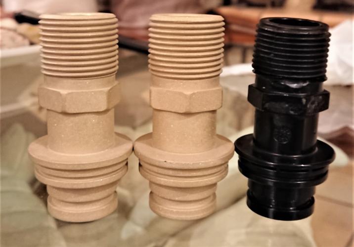

vedendo il pezzo rotto si potrebbe recuperare, si è rotto il filetto che innesta nella tubazione di casa ( non ho addolcitori, dalla foto presumo sia così ) fai una boccola, da interno pezzo con or, al tubo di collegamento, con barra ottone poligonale, così hai modo di avvitarlo senza rompere tutto, è più difficile a dirsi che a farsi

Io ci lavoro giornalmente con la stampa 3D e ti posso dire: ri-disegnarlo è un lavoro di 10 minuti. Le stampanti 3D possono farlo in vari materiali (ovviamente non parlo di quelle a filo, ma quelle professionali) ma addirittura in fase di progettazione un disegnatore "furbo" potrebbe dare più materiale dove serve.
Consiglio mio: fallo tornito in ottone, un tornitore quel pezzo lo fa ad occhi chiusi e sarà eterno.

Riesumo questo topic per mettere al corrente tutti quelli che sono intervenuti per dare un aiuto/parere a liveline che il raccordo l'ho finito e verranno spediti a liveline entro venerdì.
Visto che la testa ha 2 raccordi ci ho tenuto a fare anche l'altro.
Più che altro per mio sfizio estetico (e giusto per dare quel tocco di personalizzazione) li ho sabbiati.

Riesumo questo topic per mettere al corrente tutti quelli che sono intervenuti per dare un aiuto/parere a liveline che il raccordo l'ho finito e verranno spediti a liveline entro venerdì. Visto che la testa ha 2 raccordi ci ho tenuto a fare anche l'altro. Più che altro per mio sfizio estetico (e giusto per dare quel tocco di personalizzazione) li ho sabbiati.
Ottimo lavoro, non si capisce che materiale sia...
Se fossero inox forse era meglio un decapaggio, la sabbiatura potrebbe trattenere impurità e calcare, giusto per essere pignoli ehangel
Immagino ottone, il tornitore merita davvero plausi per la competenza tecnica, abilità manuale e prima su tutto per la generosità.

confermo che sono di ottone e pure sabbiati e ne ha fatti addirittura  due . da quanto ha  ricevuto il raccordo da copiare gli è bastato un giorno per realizzarli ...

Ottimo lavoro, non si capisce che materiale sia... Se fossero inox forse era meglio un decapaggio, la sabbiatura potrebbe trattenere impurità e calcare, giusto per essere pignoli eh Ciao
Grazieyes
Il materiale è ottone
Ci sta la pignoleria, lo sono anche iolaugh
Vero può trattenere più calcare (lato acquedotto specialmente), ma è da verificare in quanto ho usato del corindone con mesh 200-220 (granulometria entro i 90 micron, minima 45). Ovvio, la rugosità non sarai mai come il raccordo in plastica ricavato per stampaggio, tranne in caso di lappatura.

Una curiosità, come hai ottenuto l'esagono....sono 11 anni che non tocco più una macchina utensile, magari nel tempo son saltate fuori nuove tecniche...mi unisco ai complimenti per l'aiuto dato al collega.yes
