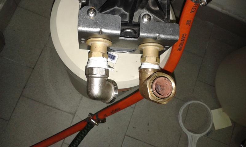

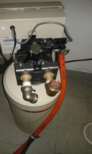

posto i raccordi montati sull'addolcitore che sono perfetti e non fanno un filo di perdita ,anche se sin dall'inizio non avevo  dubbi che sarebbero stati perfetti e li avrei montati ad occhi chiusi senza nemmeno controllare la tenuta , meno male che il tornitore di sua iniziativa ne ha fatti due perchè nello smontare anche l'altro in plastica mi si è rotto in mano   !   la plastica a mio modo di vedere non va bene per questa funzione perchè in quel punto i raccordi oltre a subite una leggera  torsione durante lo smontaggio/rimontaggio poi  con il tempo tendono ad indurirsi e trachhhhh...molto meglio in ottone wink risolto questo problema ,l'addolcitore avendogli sostituito  le resine 3 anni fa con ttti gli oring interni ,ancora svolge egregiamente  la sua funzione ,ovviamente sono consapevole che i ricambi interni non sono piu reperibili ,ma sin che va ,lasciamolo andare wink 20211015_163744%20(FILEminimizer).jpg20211015_163802%20(FILEminimizer).jpg20211015_165225%20(FILEminimizer).jpg

Quindi doppio plauso a il tornitore che aveva già previsto che avresti rotto l'altro!

Mi fa molto piacere che il problema si stato risolto e soprattutto facendo anche il secondo raccordo è stato utile fin da subito (prevenire è meglio che curarelaugh)!
la tenuta , meno male che il tornitore di sua iniziativa ne ha fatti due perchè nello smontare anche l'altro in plastica mi si è rotto in mano   !   la plastica a mio modo di vedere non va bene per questa funzione perchè in quel punto i raccordi oltre a subite una leggera  torsione durante lo smontaggio/rimontaggio poi  con il tempo tendono ad indurirsi e trachhhhh...molto meglio in ottone  risolto questo problema ,l'addolcitore avendogli sostituito  le resine 3 anni fa con ttti gli oring interni ,ancora svolge egregiamente  la sua funzione ,ovviamente sono consapevole che i ricambi interni non sono piu reperibili ,ma sin che va ,lasciamolo andare
...ah sto punto al fornitore puoi offrire non uno ma ben due bicchieri '""d acqua ''''
