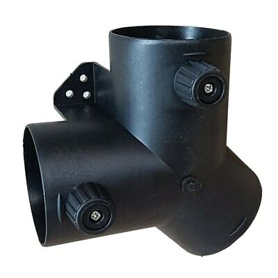

salve,  devo necessariamente inserire una T per sdoppiare l'uscita sul cinebasto  a 20 cm dall'uscita del riscaldatore il tutto rimane all'esterno sotto al pianale del camper ,credete possa reggere alle temperature  una di quelle T in plastica specifiche per il cinebasto cosi vicina all'uscita del riscaldatore?

Se hai paura sia troppo vicino puoi andare più avanti e sdoppiare, i tubi faranno giri un po’ più lunghi ma dovrebbe andare.
Comunque nei vari video il T è vicino al bruciatore

allungare i tubi con giri strani lo voglio evitare ,anche per me dovrebbe reggere alla temperatura , eventualmente per stare dalla parte del sicuro  potrei vedere se riesco a trovare un raccordo T da 70 mm in metallo ...

Io ho portato tutto sotto il camper poi il T per fare due calate, credo che sia a non più di 40-50 cm

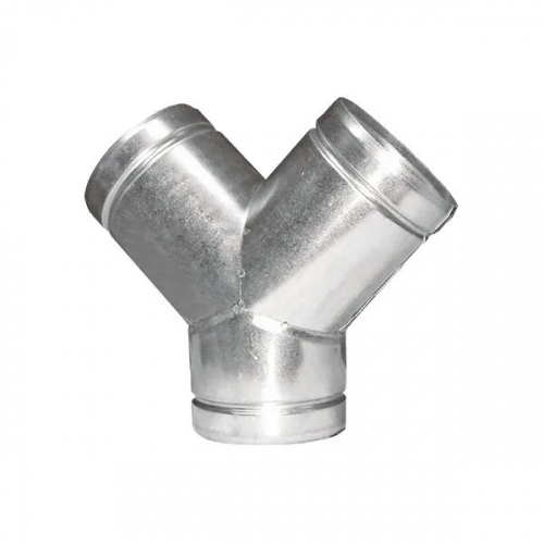

Vai da un latoniere e le fai fare in lamiera o li autocostrisci , il saldi con stagno ..

se usi i raccordi Webasto appositi per Airtop non c'è problema, reggono quella temperatura. Però, subito all uscita se possibile preferirei una Y perchè la T secondo me strozza troppo  il flusso.

si hai completamente ragione ,meglio una Y che non strozza il flusso subito all'uscita yes
proverò con un suo raccordo Y che vendono assieme  al riscaldatore ,se poi vedo che scalda troppo ne costruisco  uno di lamiera ...

Esistono vari tipi in alluminio e in Inox adatti ai diametri
Io ho usato all'uscita tutto in alluminio ,tubo.- curve e Y
poi il suo flessibile
ed altra y con serranda.
